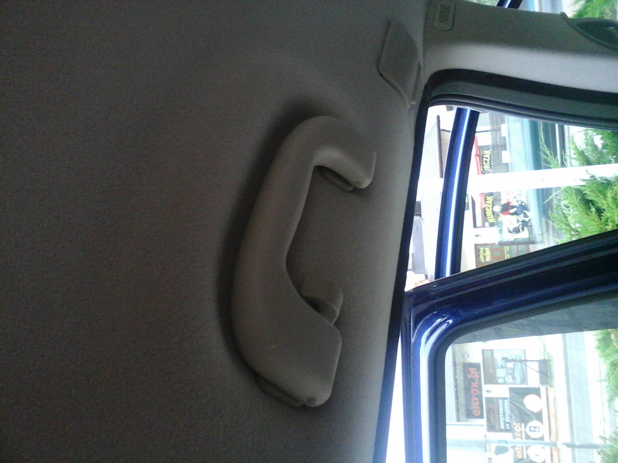

Na początku wszystko wygląda tak(musicie sobie wyobrazić że ta rączka nie ma oświetlenia

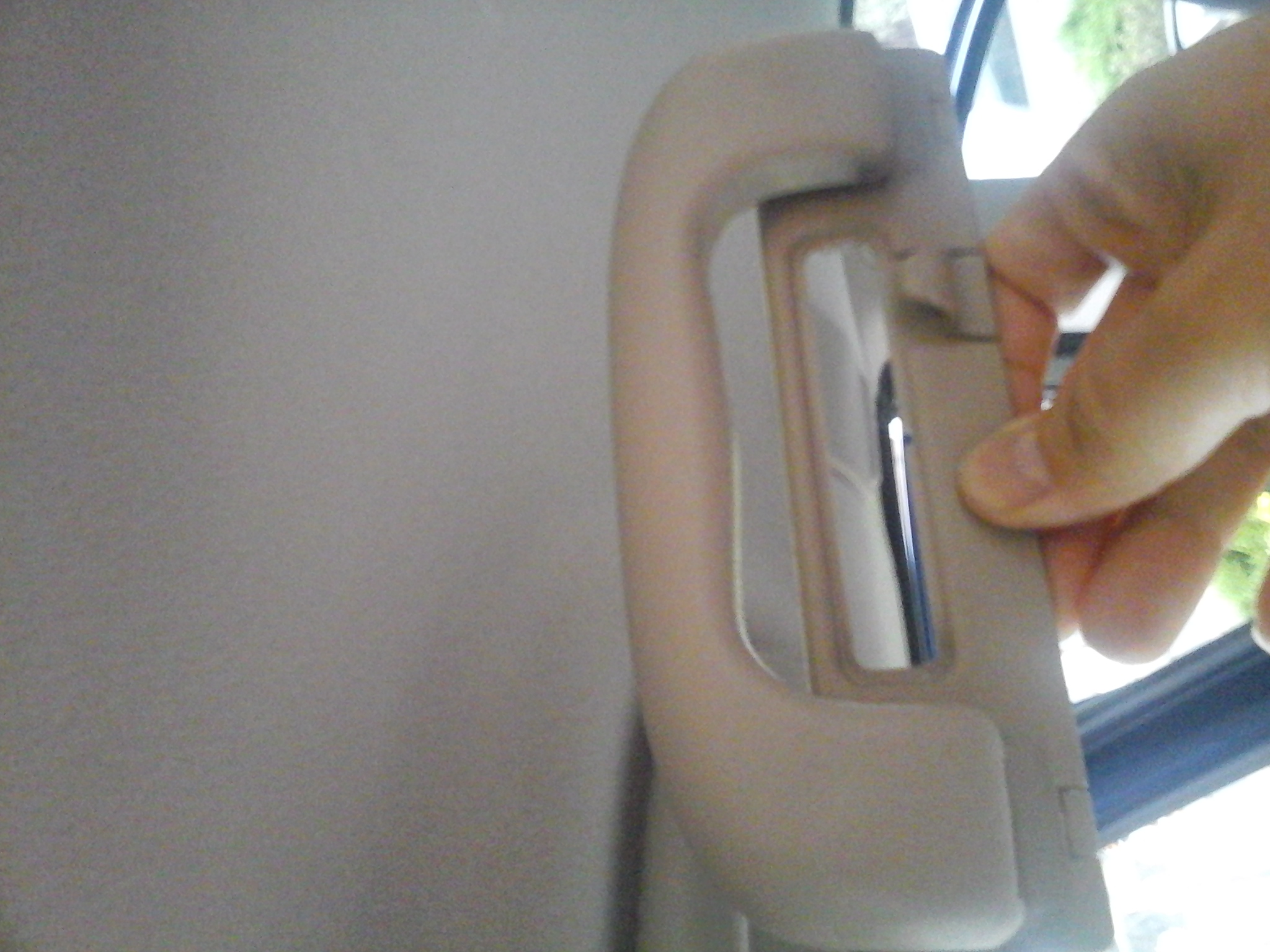

Teraz możemy już wyjąć (poprostu pociągnąć) rączkę z uchwytu:

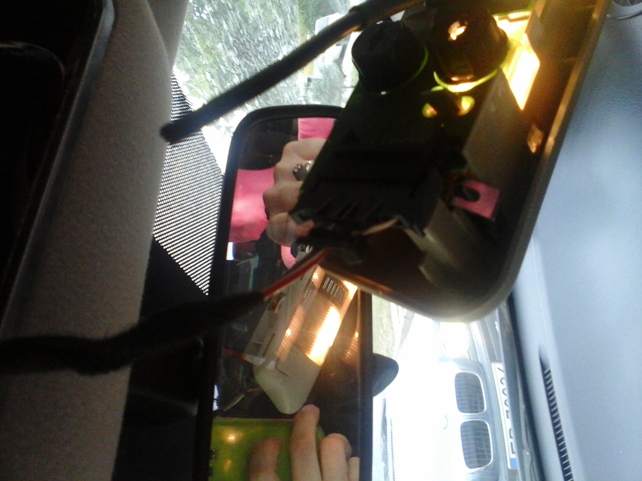

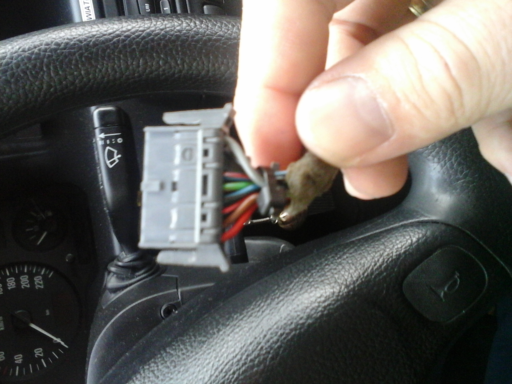

Teraz należy przeprowadzić instalację elektryczna do naszych lampek, w zależności jak kto woli albo od lampki środkowej albo od głównej wiązki która też do tej lampki idzie (wybór pozostawiam WAM samym). Sprawa jest prosta potrzebny kabel 3 rzyłowy-dwie masy i zasilanie, i konektory no i najlepiej lutownica coby było profesjonalnie.

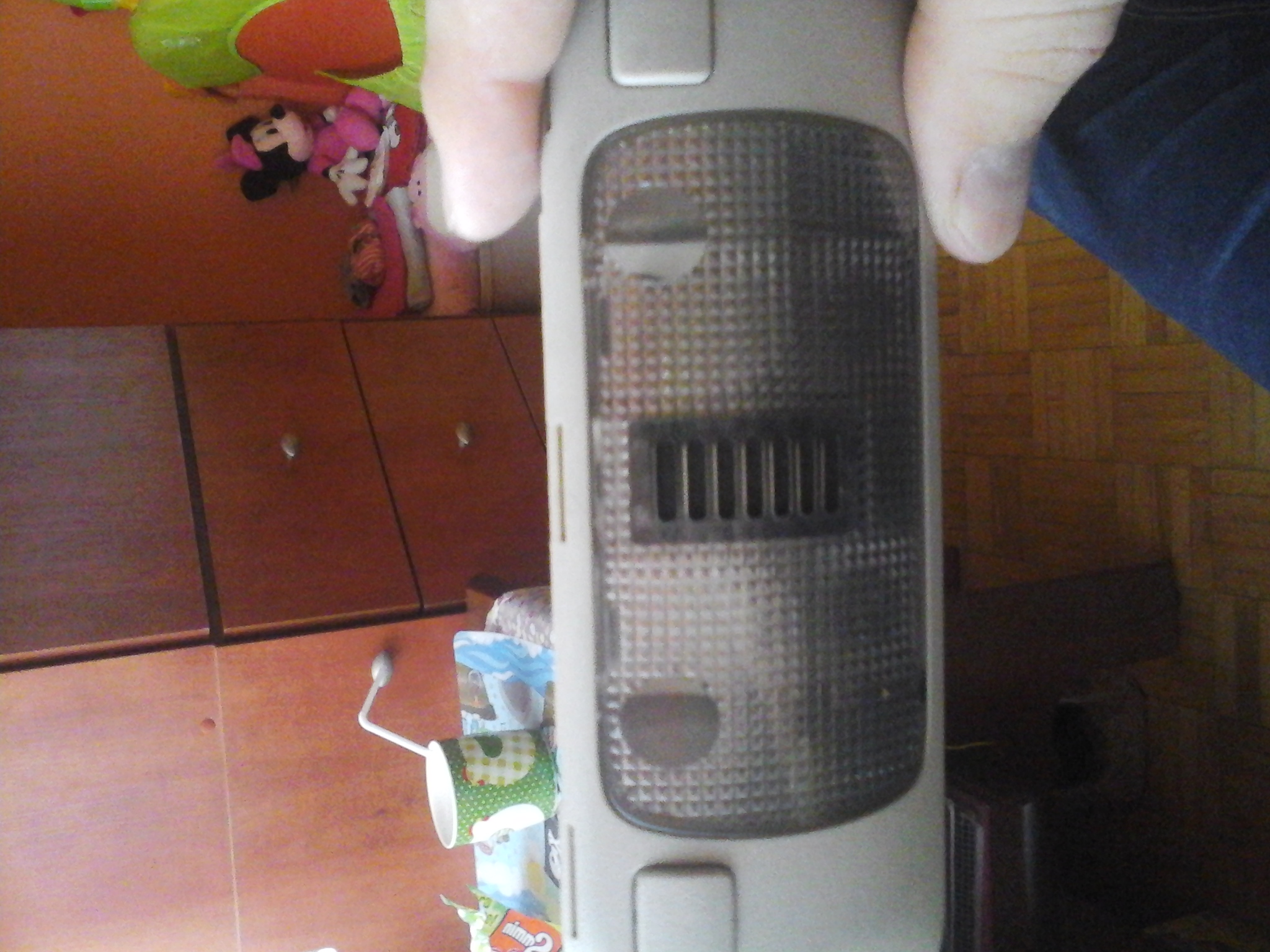

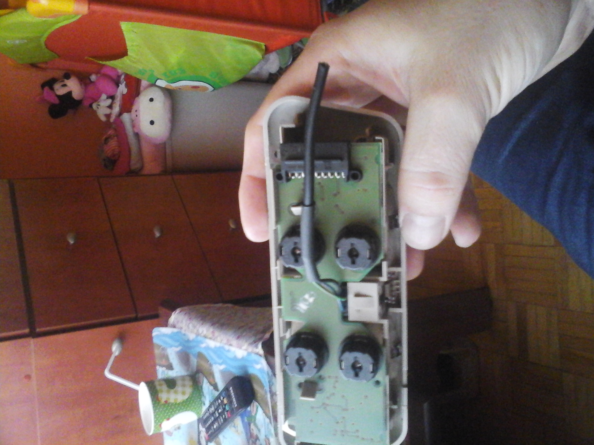

Teraz tylko podłączenie konektorków pod odpowiednie złącza i wkładamy lamke w uchwyt, która również pasuje tylko w jednym ustawieniu-uwaga na wycięcie w uchwycie:
