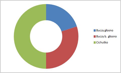

Poniżej załączam grafę, jak buczenie występuje w zależności od skręcenia koła kierownicy. Na godz. 12 położenie neutralne, czyli jazda na wprost...
Kiera buczenie.jpg (10.45 KiB) Przejrzano 4410 razy

Opisane przez Ciebie zjawisko rzeczywiście może doprowadzić do nerwicy. Podjąłeś wiele prób usunięcia tego hałasu, ale żadna z nich nie ma doczynienia ze wspomaganiem. Może tutaj jest problem. Nie bardzo orientuję się w tej kwestii, ale z tego co napisałeś to zaczął bym od wspomagania. Może na początek odepnij przewód zasilający pompę i zobacz co się dzieje.
Może jest tak że przy skręcie w prawo pompa ma ciężej i hałasuje. Sprawdziłbym też drążki układu kierowniczego, może któryś jest zgięty.
