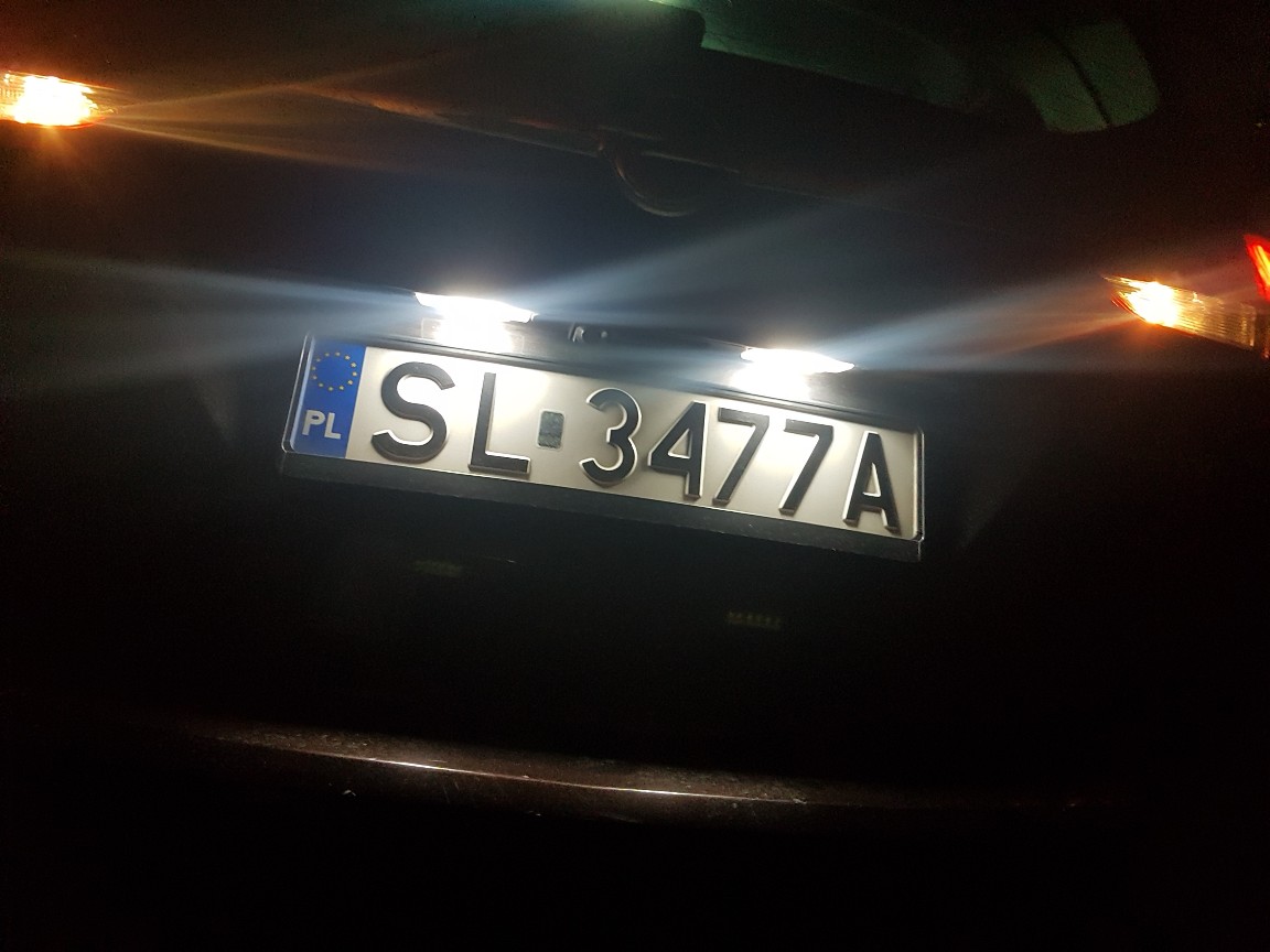

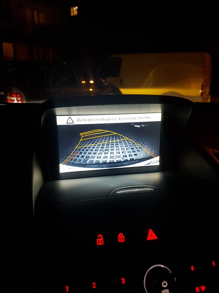

#4 Post autor: Wirusek87 »
Polecam tę co kolega podał z linku w allegro. Ja mam takie i efekt idealny. Nadają się do oświetlenia za samochodem jeśli jest kamera cofania.

romek22794
#7 Post autor: romek22794 »
Takie wsadziłem od chińczyka. Świeci,błędów nie wyrzuciło.
