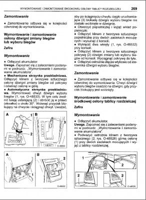

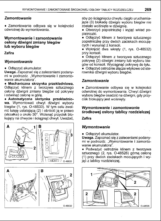

Panowie czy ktoś może podpowiedzieć jak zdjąć gałkę? Są jakieś specjalne sposoby czy tak trzeba użyć siły. Chodzi o skrzynię aisin af-40 i gałkę. Chce spróbować obszyć ją skórą.
czarekcw
Co do gałki- wydaje mi się że niektóre z Opla Antary powinny pasować https://www.galerieallegro.pl/zdjecia2/ ... /9662239/1
Co do demontażu gałki to załączam plik, ja nie potrafiłem tego wymontować, coś blokowało. Daj znać czy się udało.
