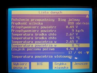

Kolego na 100% przepływomierz nie dawno miałem identyczną sytuację i też mam LPG, nie kupuj nowych zamienników bo to będzie tylko na krótki czas, kup używany Siemens 90530463 taki powinien być. Fakt te oryginały używane na allegro niektóre są zepsute ja trafiłem za trzecim razem na dobry i jest super, tamte dwa zachowywały się tak jak mój stary. Pamiętaj na LPG musi z elektryką wszystko być ok. Najlepiej jak byś miał kompa i sobie sprawdził tą przepływkę, dodaję załącznik ze zdjęciem jakie wartości powinny być, ja mam Techa2 i sobie sprawdziłem sam. Powodzenia
Jeszcze jedno w przepływomierzu jest czujnik temperatury one też padają żeby Cię nie zmyliło, przepływka będzie chodziła, ale temperaturę będzie źle pokazywał, wtedy wyskoczy check.
