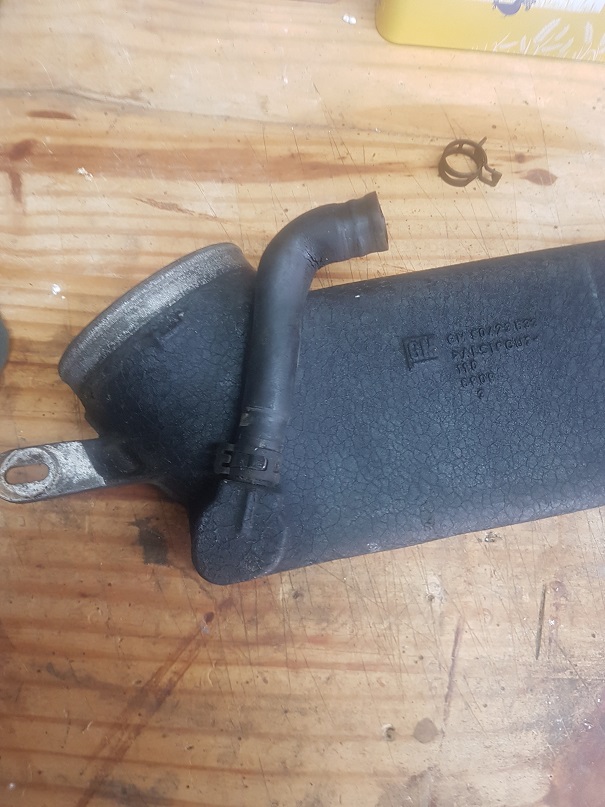

Dzisiaj troszkę pogrzebałem przy autku i odkryłem kilka newsów,mianowicie dziurawy jest przewód łączący dolot na wierzchu taki płaski z pokrywą silnika domyślam się że to odpowietrzenie czyli odma. Jeśli się mylę to mnie poprawcie.
Pewnie ciągnie lewe powietrze i stąd te skoki pracy silnika.

Może to nie być główny powód Twoich problemów ale tak jak jest też nie powinno być. Tzn też miałem ten przewód dziurawy i silnik trochę inaczej chodził i śmierdziało w środku ale błędów nie wywalało.
Ogólnie to miałem problem dostać ten przewód bo ma inną średnicę z jednej i z drugiej strony. Chyba 14mm i 17mm.
Najlepszym rozwiązaniem byłby pewnie powerbox z CDTI ale jak chcesz mieć jak oryginał to kup przewód zasilania nagrzewnicy od....MATIZA :lol: :lol:
Tak tak...po delikatnym skróceniu wygląda i pasuje jak oryginalny a kosztuje coś koło 15zł ;)

Dzisiaj troszkę pogrzebałem przy autku i odkryłem kilka newsów,mianowicie dziurawy jest przewód łączący dolot na wierzchu taki płaski z pokrywą silnika domyślam się że to odpowietrzenie czyli odma. Jeśli się mylę to mnie poprawcie.20180106_113350.jpg
Nie ma takiej opcji

Jeśli w okolicy dolotu jest dziura to prawdopodobnie jest taka opcja,ale oki. Sprawdzałem cewkę wzrokowo nie widać aby były jakieś przebicia, świece nowe co prawda NGK i może też od tego ale okazuje się że prawdopodobnie mam założony zbyt mały reduktor i może daje zbyt małe ciśnienie gazu. W najbliższym czasie czeka mnie wymiana na nowy.
