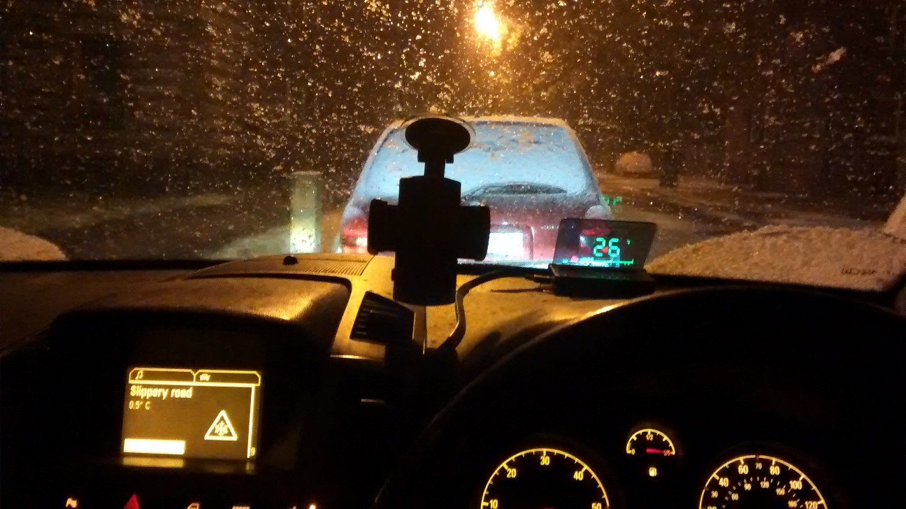

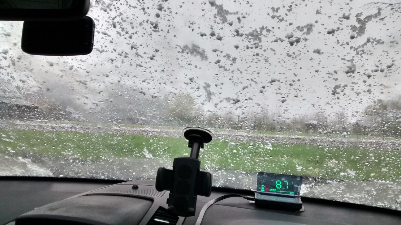

A to jest wyświetlacz hud z własną szybką na której można wyświetlać różne parametry auta. Kupiony na chińskiej stronie gearbest. Ja tego używałem do wyświetlania temperatury silnika bo dla mnie jest nie akceptowalne nie posiadanie wiedzy na temat temperatury cieczy w aucie. Niestety wpina się go w gniazdo obd i teraz jego miejsce zajmuje znakomite urządzenie naszego kolegi LWPM. Zamówiłem już rozgałęziacz obd i mam nadzieję że wyświetlacz ten będzie w stanie pracować razem z modułem od LWPM to wtedy używałbym go do wyświetlania prędkości, bo całkiem fajnie się na niego patrzy i przyzwyczaiłem się do niego. Zwłaszcza że w lato gdy ostatecznie rozprawiłem się z tym trzeszczącym plastikiem na środku deski to schowałem kabel wyświetlacza za plastikami od góry deski aż do gniazda obd że tylko kawałek jego został widoczny i nie bardzo mi się będzie chciało go wyrywać z tamtąd teraz.
