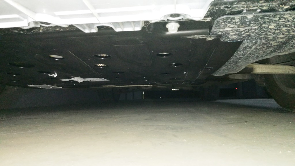

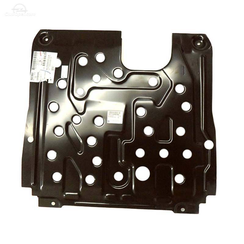

Witam!
Ja założyłem do swojej Zośki oryginalną osłonę pod silnik z pakietu na złe drogi. Jest to chyba najlepsze rozwiązanie do 1.4T i innych benzynowych. Osłona jest solidna, stalowa, perforowana więc nie ma ryzyka przegrzania silnika, waży ok. 4 kg. Osłona mocowana jest do sanek pod silnikiem. W sankach są 4 otwory w których należy osadzić 4 nitonakrętki M10 i do tych nitonakrętek na 4 śruby M10/25 przykręca się tą osłonę. Bardzo prosty demontaż przy np. wymianie oleju, odkręcamy 4 solidne śruby zamiast kilki wątłych spinek. Jedyna wada tej osłony to cena. Całość z montażem w aso to ok. 1000 zł, przy czym za montaż ASO wzięło tylko 40zł więc nie opłaca się męczyć samemu.
