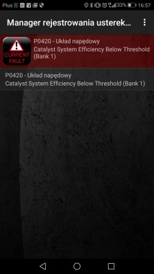

Wczoraj wyskoczył mi check engine. Sprawdziłem błędy i wyskoczył mi P0420.
Czy w Zafirze katalizator jest zaraz za kolektorem wydechowym?
Czy ten będzie pasował: http://allegro.pl/katalizator-opel-astr ... 59433.html
Czy są jakieś objawy zużytego katalizatora? Przyduszanie, późna reakcja na gaz, falowanie itd? (w innym wątku pisałem, że pewnie przepływomierz do wymiany mam i podałem te następstwa).
