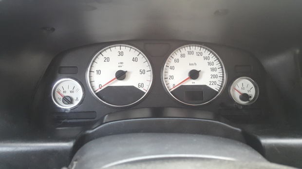

Postanowiłem wymienić licznik w Zafira a 2.0 DTI z czarnego na białe tarcze
Zakupiłem na Allegro taki ale wcześniej nie sprawdziłem jakiej firmy mam stary
Licznik dotarł wiec wziąłem sie za wymianę
Po odpięciu licznika okazało sie ze mam zamontowany TRW a w paczce przyszedł VDO, zapiałem nowy licznik przekręciłem stacyjkę i wszystko chodzi jak należy
Śmiało mogę potwierdzić ze w moim przypadku zmiana na inna firmę licznika nie stanowiła problemu
Jedyny mankament to taki ze musze zrobić korektę licznika lub podjechać na stacje diagnostyczna i tam poinformować diagnostę aby wpisał do CEPIK zaistniała sytuacje tłumacząc wymianę licznika awaria i on wpisuje nowe wskazania km zaznaczając wymianę układu wskazującego i po sprawie
Warunek musi być jeden suspension szukać diesel to diesel benzyna to benzyna
Odnośnie wskazań przebiegu w starym było 300.000 w nowym jest 478.000 dla tego potrzebna jest korekta

Witam ponownie po zabiegu korekty licznika
zakupiłem kabelek za 80 pln i bez problemu poszło Opel Tech 2
Stan km liczników jest juz identyczny
Program działa w diesel i benzyna sprawdzone na Zafira a 2.0 diesel i 1.8 benzyna
