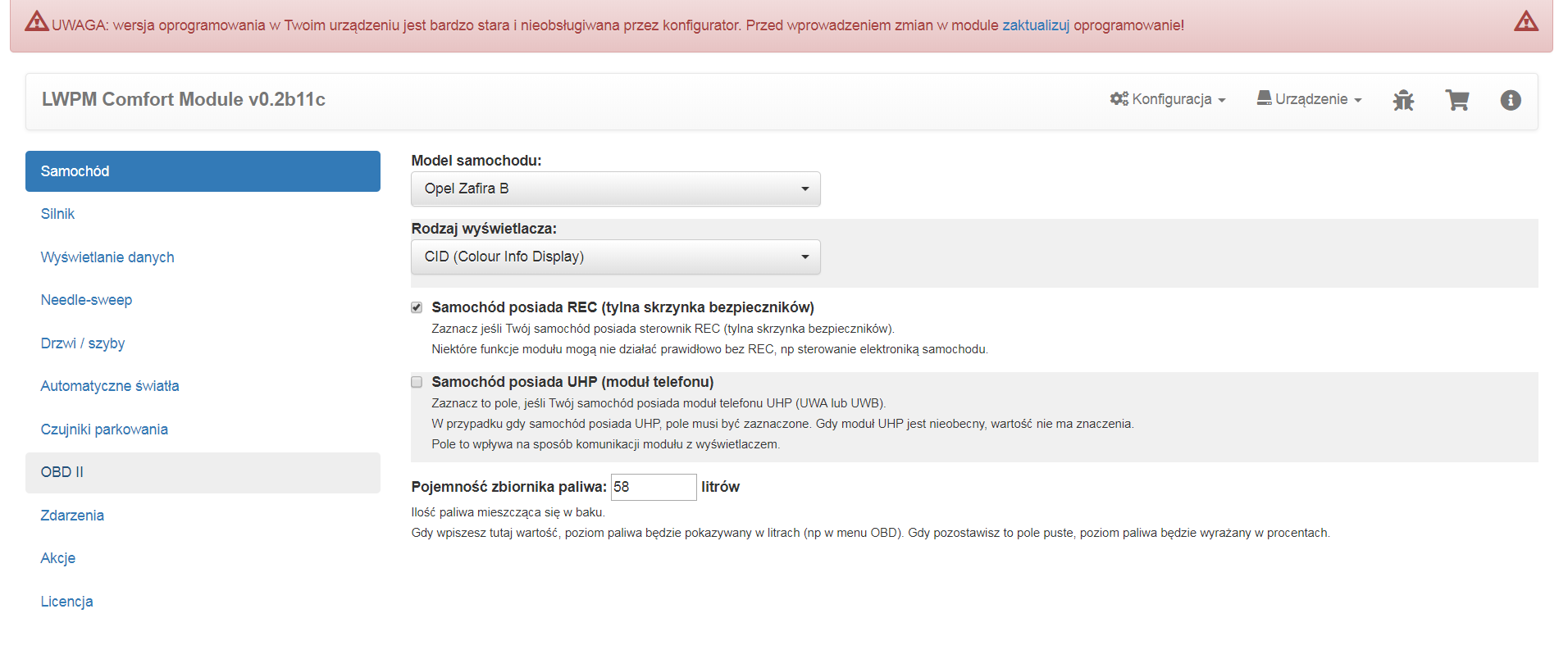

Od wczoraj nie mogę wejść w moduł. Naciskanie BC nic nie daje, czy ktoś już miał podobnie?
Temp. płynu w zakładce BC działa, needle sweep też.
Dziś moja strona konfiguracji wygląda tak:
Nie ma zakładki ECUinfo, nie ma nazwy z forum a było.

Miałem podobnie kiedy moduł źle łączył się z komputerem.
Jak otrzymuję wiadomość, że mam stare oprogramowanie (ten napis w czerwonym polu), to odświeżam stronę, pokazuje mnie się łączenie z modułem i wybór portów COM. Wybieram odpowiedni port i już jest wszystko OK.

Przyznam szczerze jestem jednym z pierwszych użytkowników modułu, ale dopiero dzisiaj zaktualizowałem go do najnowszego stabilnego softu. Też wyskoczyło mi na początku że stara wersja oprogramowania ale zaktualizowałem starym sposobem tj. lcm_update,exe i podłączyłem ponownie przez stronę i na tą chwilę wszystko ok. Zabieram się za konfigurację.

Też tak robiłem, wybrałem port COM i pokazuje, że połączyło ale komunikat tzn ten w czerwonym polu nadal jest.griszka pisze: 30 mar 2018, 15:56 KAMUI

ściągnij najnowszy firmware i lcm_update.
https://bitbucket.org/misek/public/src/ ... ?at=master
Zrób jak jest napisane - musi pójść

Ale co się stało ze stronką do konfiguracji, niektóre opcje poznikały, np opcja zamykania centralnego po przekroczeniu załóżmy 20 km/h.
Znikła także zakładka ECU info którą wcześniej miałem a teraz nie ma.
Dobrym rozwiązaniem było by umieszczenie nowszej wersji oprogramowania w zakładce do aktualizacji oprogramowania.

pewnie zaktualizowałeś do wersji v0.2b11c (jak widać na obrazku), a tutaj nie pokazuje nazwy w tytule okna, nie potrafi pobrać informacji o dostępnych funkcjach...KAMUI pisze:Od wczoraj nie mogę wejść w moduł. Naciskanie BC nic nie daje, czy ktoś już miał podobnie?
więc parę rzeczy nie działa jak powinno w konfiguratorze. Proponuję najnowszą eksperymentalną wersję softu wgrać.

chciałbym zauważyć, że ostatnią stabilną wersją ciągle jest v0.2b11cKAMUI pisze:Dobrym rozwiązaniem było by umieszczenie nowszej wersji oprogramowania w zakładce do aktualizacji oprogramowania.
Opcje niedostępne/nieobsługiwane w danej wersji softu są niewidoczne (niestety nie wszystkie) i nie można ich ustawić/
kiedy będzie następna stabilna? kiedy wszystko będzie działać jak powinno w VC - póki co na razie tylko wersje eksperymentalne.
