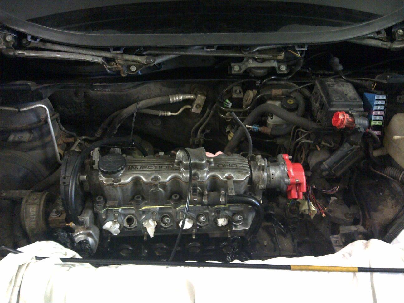

A tak to się zaczęło:
A tak ewoluował dolot
Tak było ze stożkiem - dziwne dźwięki i gorący dolot
Tak jest z puchą filtra (do poprawy :-P )
Początek: blok C18NZ i szablon F23
I tak było...
I tak było...
I tak było...
I tak było...
Tak się docieraliśmy
Diesel powiedział papa
Zawisła benzyna
Zawisła benzyna
