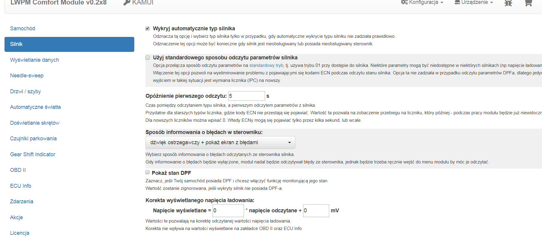

Ktoś doradzi? jak ustawić aby na stronie głównej( zakładka SILNIK) oprócz oznaczenia typu silnika i temp. płynu pokazywało ładowanie aku, jak na razie tylko kreski.
Cokolwiek wpisuję w okienko " Napięcie wyswietlane" i Napięcie odczytane" nic nie zmienia

#1144 Post autor: KAMUI »
Chodzi o to?

#1145 Post autor: LWPM »
Popraw korekte napięcia na 1 zamiast 0

#1146 Post autor: KAMUI »
Ale w obu okienkach czy jednym?

#1149 Post autor: KAMUI »
Łukasz czytałeś posta mojego o tej mojej propozycji halogenów+ świateł cofania? Da się?
Poprawiłem na 1 tak jak pisałeś, teraz wyświetla napięcie ale co jakiś czas znika na 1-2 sek. , pojawiają się kreski po czym znów wyświetla poprawnie

KAMUI pisze: 02 cze 2018, 11:03 Poprawiłem na 1 tak jak pisałeś, teraz wyświetla napięcie ale co jakiś czas znika na 1-2 sek. , pojawiają się kreski po czym znów wyświetla poprawnie
U mnie też czasem coś zniknie na chwileczkę, to raczej normalne. W tym aucie latają setki danych pomiędzy modułami i czasem nasz moduł do czegoś nie wyrobi. Jeśli dzieje się to naprawdę często, zresetuj moduł i ustaw to co Ci potrzebne od nowa,z palca zostawiając resztę na domyślnych wartościach.

KAMUI pisze:Takie przerwy w odczycie to tylko napięcie ładowania i pozycja EGR, reszta bez zastrzeżeń.
wbrek pozorom błędy odczytu na CAN zdarzają się bardzo często, czasami transmisja jest powtórzona... a czasami nic, zależy to od wielu czynników. Moduł jak nie poradzi sobie z odczytem, to wyświetla kreski, wtedy zwykle kolejny odczyt jest już ok. Ostatecznie można zrobić by pokazał ostatnio odczytaną wartość... ale za dużo przerabiania by teraz było.
