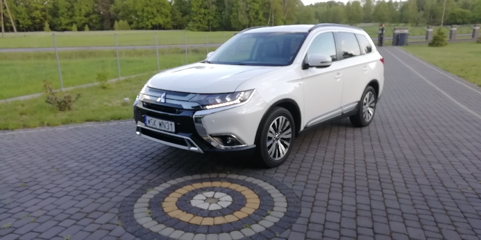

A na to żona kazała zmienić zafirke

Ładne.
