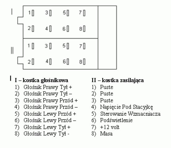

Wymontowałem oryginalne radio cd30 mp3 w oryginalnej kostce od radia nie mogę znaleźć 12v po przekręceniu zapłonu jest tylko stały prąd. Wszystkie styki sprawdziłem prubowka I znalazłem tylko stały porady. W Internecie nic nie mogę znaleźć. Czy ktoś pomoże? Chodzi o to by załączać i wyłączać nie fabryczne radio po wyciągnięciu lub wlozeniu kluczyka
Ostatnio zmieniony 17 cze 2018, 15:40 przez Spoznionysen, łącznie zmieniany 1 raz.
#11 Post autor: Sebu$ »
powinien być na pinie 4 lub 5 - jak pamietam, kolor żółty

Jeśli chodzi o kostkę nie oryginalnego radia wszystko ok od kostki zafiry nie mogę znaleźć pradu po przekręceniu więc póki co dałem czerwony z żółtym razem do stałego ale muszę wyłączać i włączać radio ręcznie. Problem jest w instalacji zafira gdzie takiego prądu szukać od stacyjki na radio

Wszystko chodzi o to jak w seryjnym radiu. Wyłączania i wlaczanie z kluczyka jeśli ktoś dalej nie rozumie w oryginalnej kostce tego nie znalazłem. Jest tylko prad staly i szukam alternatywy w podłączeniu nieorginalnego radia by startowało ,,Przy przekręceniu kluczyka,, A po wyjęciu kluczyka gaslo. Jaśniej już nie umiem

Plus po zapłonie znajdziesz w podświetleniu gniazda zapalniczki przód.
W kostce do radia nie ma plusa po zapłonie.

Zrobiłem tak . I podłączyłem do zapalniczki funkcjonuje szkoda tylko że z 2 pozycji kluczyka A nie z pierwszej dzięki wszystkim
