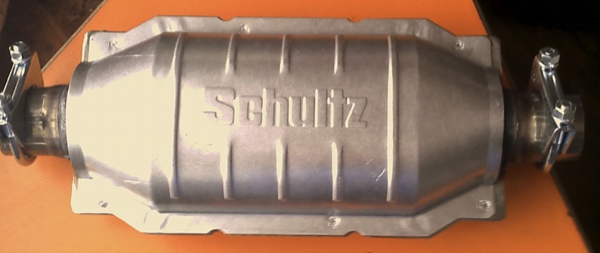

Wczoraj otrzymałem przesyłkę, a w niej katalizator:
Dziś będzie montaż bez spawania, na opaskach widocznych na zdjęciu, średnica wylotów kata dobrana do śr. rury wydechowej.

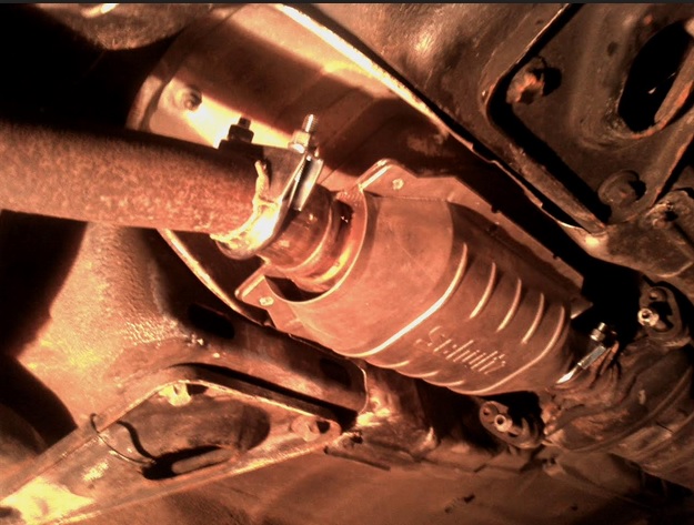

Już po montażu, przy pomocy żony na cztery ręce, wpasował się idealnie w tunel środkowy:
Konieczne było wycięcie ok. 40cm rury wydechowej przed tłumikiem środkowym, akurat tyle było miejsca, montaż z pastą uszczelniającą i z opaskami. Króćce kata zostały nacięte wzdłużnie na około 1/2 długości (dwa nacięcia na każdym końcu naprzeciwko siebie). I po robocie.
