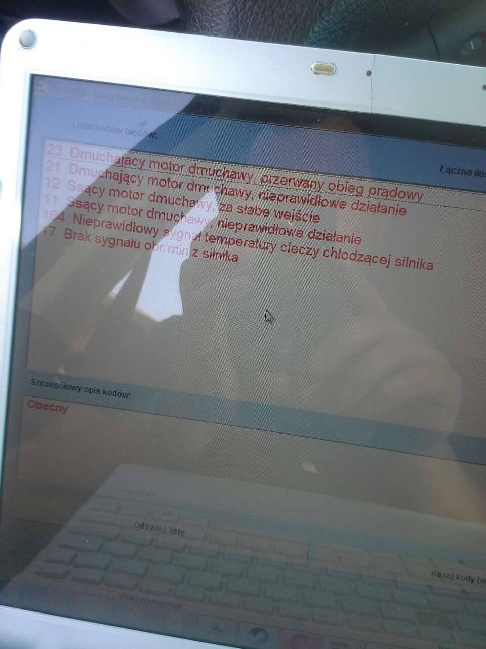

Witam,
problem polega na tym, że nie włącza się wentylator chłodnicy silnika. Sam wentylator mechanicznie jest sprawny, problem jest bardziej po stronie elektroniki, bynajmniej tak mi się wydaje. Z ważniejszych rzeczy dodam, że czujnik temp. jest wymieniony a wentylator chłodnicy klimy ma spalone uzwojenie. Problem dotyczy jednak wentylatora chłodnicy silnika który po prostu nie startuje.
Kody błędów:
23
Dmuchający motor dmuchawy, przerwany obieg prądowy
21
Dmuchający motor dmuchawy, nieprawidłowe działanie
12
Ssący motor dmuchawy, za słabe wejście
11
Ssący motor dmuchawy, nieprawidłowe działanie
164
Nieprawidłowy sygnał temperatury cieczy chłodzącej silnika
17
brak sygnału obr/min silnika
[ZA] [X18XE1] Problem z układem chłodzenia - wentylator nie startuje

Janus
Najpierw radzę sprawdzić bezpieczniki. Zakładam że kontrolka od modułu chłodzenia zapala się w ogóle??
mleczny87
Problem rozwiązany. Po wymianie wentylatora klimy problem ustąpił. Pozdrawiam.
