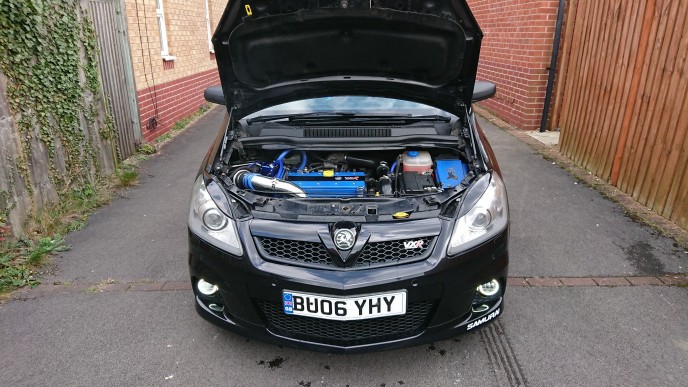

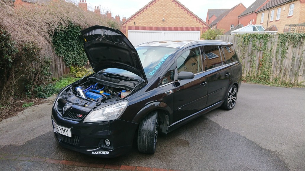

Jak widać na zdjęciach doszedł krótki dolot, już po tym trochę zmienił się dźwięk z wydechu.

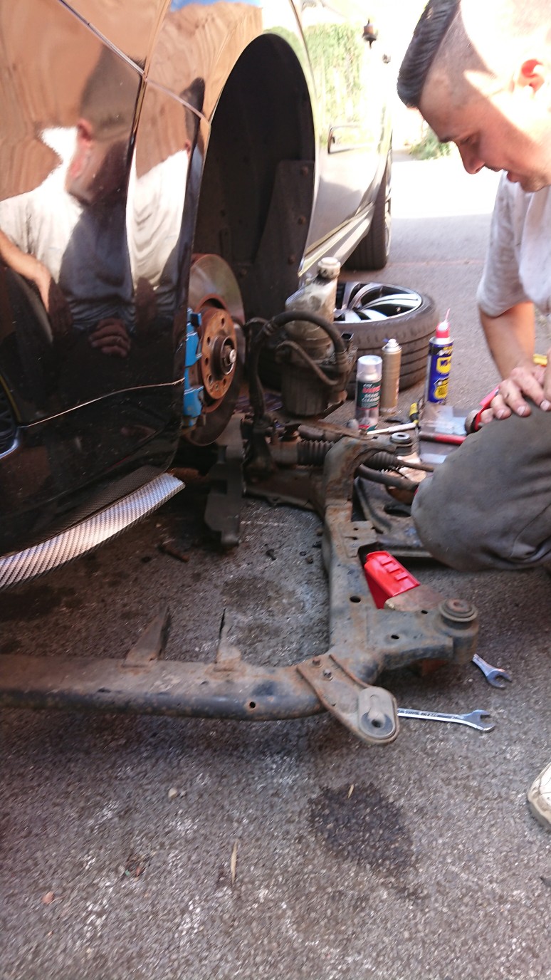

W ostatnich dwóch tygodniach niunia dostała nowe sanki, wymieniłem je bo podczas jazdy a w sumie to przy skrecaniu miałem wrażenie że cały silnik mi jeździ na prawo i lewo, jak się okazało to trafiłem w sedno, nie dość że były tak skorodowane że szok
, to jeszcze tuleje już nie istniały
do nowych dalem poliuretany jak i magiel, nowe końcówki drążka, wahacze, no i płyn wspomagania.

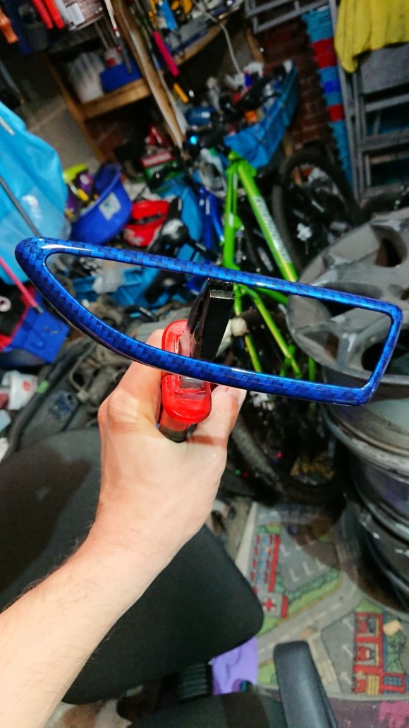

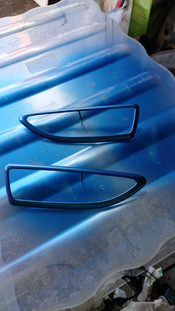

Jeśli chodzi o jakieś wizualne zmiany, to podświetlenie deski, zegary itp poszło na niebiesko, zostało mi jeszcze radio, ale niestety zabrakło czasu przed urlopem. Powoli też ogarniam sobie pokrywę i inne plastiki pod maską. Próbuję własnych sił z transferem wodnym. Potem dodam kilka fotek. Jak narazie to chyba wszystko. Hehe. Jak mi się coś przypomni to dopiszę
