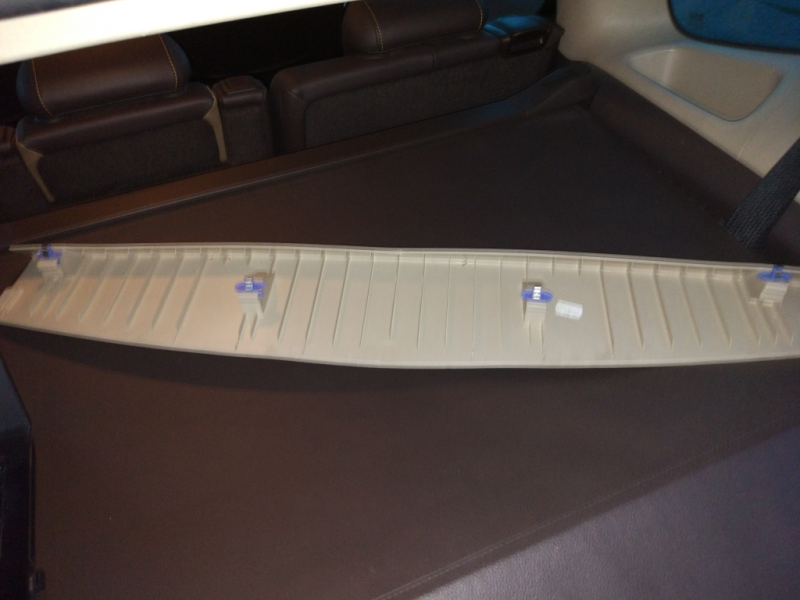

Spryskiwacz tylnej szyby słabo działał, wymieniłem na nowy, nowy również słabo działa, więc pewnie muszę wymienić pompkę (zwłaszcza, że bardzo szybko kończy się płyn do spryskiwaczy - znajomy mówił, że cieknie właśnie przez niego).
Jakby kogoś interesowało, to daje zdjęcia, jak się do tego spryskiwacza dostać.
Listwa jest na kołki na wcisk, wystarczy szarpnąć z jednej i drugiej strony, a potem od dołu.
