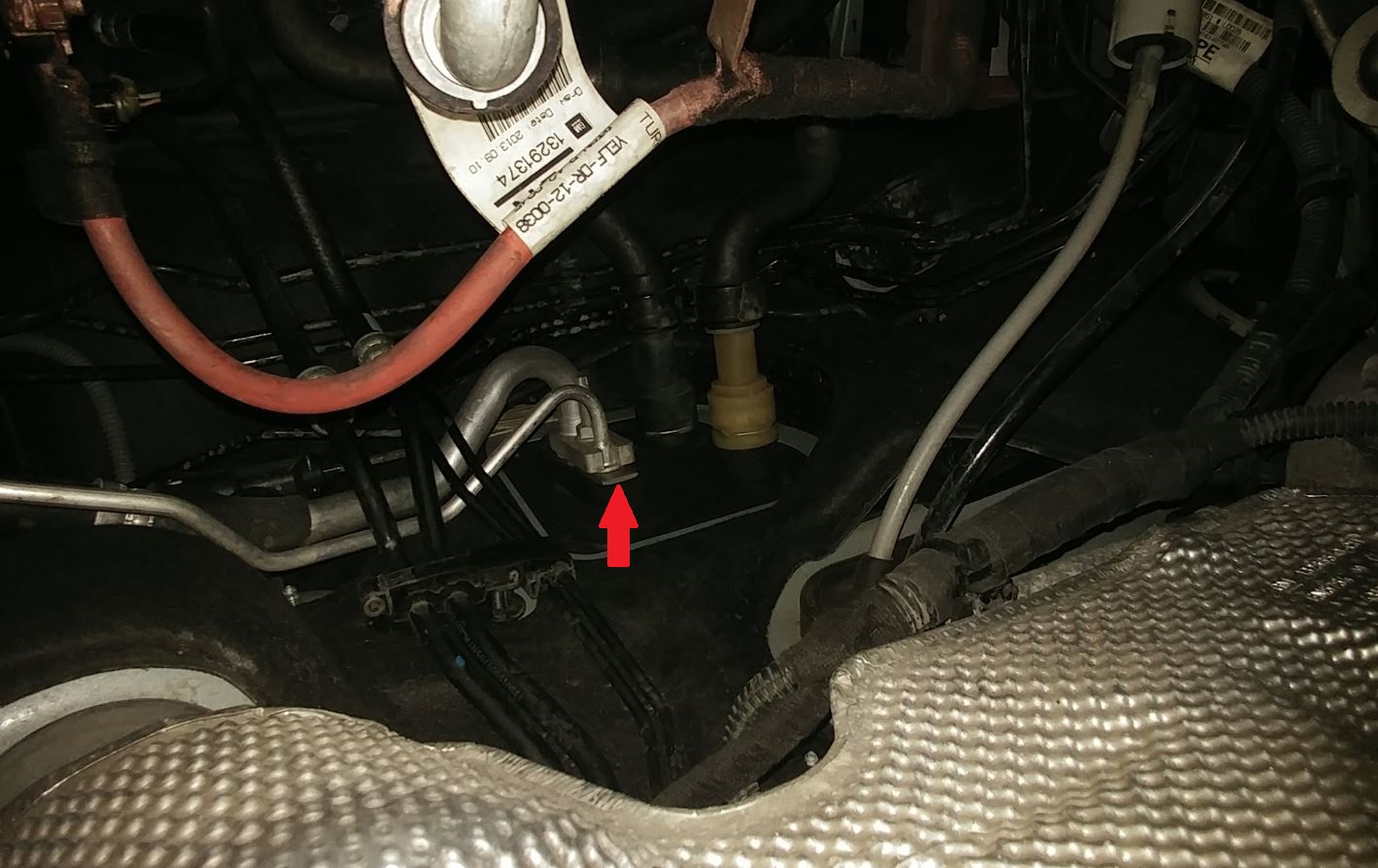

Jaki jest dostęp do zaworu rozprężnego a konkretnie do wewnętrznej jego strony do rurek od parownika w celu jego płukania z pominięciem zaworu rozprężnego, sporo rozbierania?

Zawór znajduje się za silnikiem na środku. Dostęp bez rozmontowania podszybia niemożliwy.

Sprostowanie: dobry dostęp od dołu samochodu po zdjęciu osłony ochronnejradek12 pisze: 28 sie 2018, 20:22 Zawór znajduje się za silnikiem na środku. Dostęp bez rozmontowania podszybia niemożliwy.
