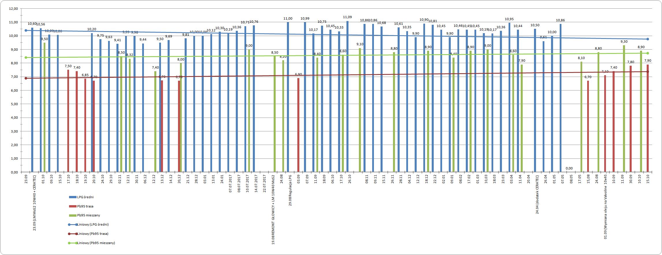

And little bit of a new data... Czyli mówiąc czystą mową nowosłowiańską aktualizejszyn of informejszyn...
Od 14.10 do tej pory nie sprawdzałem oleju.
Dziś pękło kolejne najeżdżone 1200 km, zatem stwierdziłem że zajrzę na bagnet. Przygotowałem się mentalnie na ubytki a tymczasem... Positive zonk! Na podziałce bez zmian, olej stoi jak drut.
Valvoline zadomowił się więc w silniczku na dobre Pewnie się dogadał z uszczelnieniami czy tam czymś innym i faktycznie tutaj daje radę. No i mam nadzieję że ten stan, oleju jak i rzeczy , utrzyma się do kolejnej wymiany. Biorąc pod uwagę co działo z ubywaniem oleju się kiedy jeździlem na LM z MoS2, to po tym dystansie powinienem już dolać prawie litr...
Ale żeby znów nie było za dobrze, poniżej kolejne i raczej oczywiste efekty spalania beny na Valvo...
Dalej słupki idą w górę... Pytanie kiedy się zatrzymają...
Ostatnio zmieniony 01 lis 2018, 00:30 przez Fedorak, łącznie zmieniany 1 raz.

No a ja dziś, zgodnie z obietnicą zerknąłem na bagnecik.
Sprawa się ma tak że:
Valvoline 10w40 MAXlife zalałem 01.09.2018
Do dziś zrobiłem ~3250 km
Na bagnecie po tym przebiegu ubyło 3/4 jednej podziałki wynoszącej 0,2 litra, czyli znikło 0,15 l.
To daje na dziś szacowane przeliczenie że na 1000 km zeżarło 0,045 l oleju, co można zaokrąglić do 0,05 l.
Na co zwrócić uwagę:
1- poprzednie stwierdzenie brania 0,3 l/1000 km na Valvoline miało miejsce po przejechaniu 500 km od zalania tego oleju i po jazdach z prędkościami do 140 km/h, czyli w okresie kiedy czasowo dodatki oleju Valvoline mogły jeszcze nie w pełni zadziałać na regenerację uszczelnień a silnik już dość wysoko się kręcił.
2 - obecne branie 0,05/1000 km wychodzi po tym, jak minęło 2,5 miesiąca od zalania oleju, nalatania na nim już ponad 3000 km no i także przegonienia auta dość energicznie.
3 - chyba najważniejsze - najlepszy wynik "olejożerności" uzyskany w warunkach używania oleju LM z MoS2 to było 0,12 na 1000 km... Jak więc widać różnica w działaniu ValVoline'a jest kolosalna i wykazuje redukcję brania oleju w stosunku do LM o prawie 60%!
Podsumowując obecną sytuację - do zredukowania brania oleju można juz w 100% Valvoline MAXLife polecić zdecydowanie bardziej niż LiquiMoly. A biorąc pod uwagę to, że większość chyba woli raczej rzadziej do Zośki dolewać oleju niż zarabiać te kilka zł miesięcznie na mniejszym zużyciu paliwa jakie wychodzi na "lekkobieżnym" LiquiMoly, to w praktyce "winner is only one".
I na koniec zestawienie finalne, biorąc pod uwagę jurajsko-kredowe, tj. zawarte na wyskości 1 strony posta informacje dot. brania przez moją Zośkę "ordynarnego" oleju GM Genuine 10w40 na 1000 km jazdy:
Olej GM Genuine 10w40 - zużycie 0,11/1000 km, spalanie paliwa w trybie mieszanym zgodne z danymi fabrycznymi
Olej LiquiMoly MoS2 10w40 - zużycie 0,12/1000 km, spalanie paliwa w trybie mieszanym obniżone o 8% w stosunku do normy fabrycznej
Olej Valvoline MAXLife 10w40 - zużycie 0,05/1000 km, spalanie paliwa w trybie mieszanym zgodne z danymi fabrycznymi
Dziękuję za uwagę, zainteresowanym autografy wysyłam przez "telefą"...
