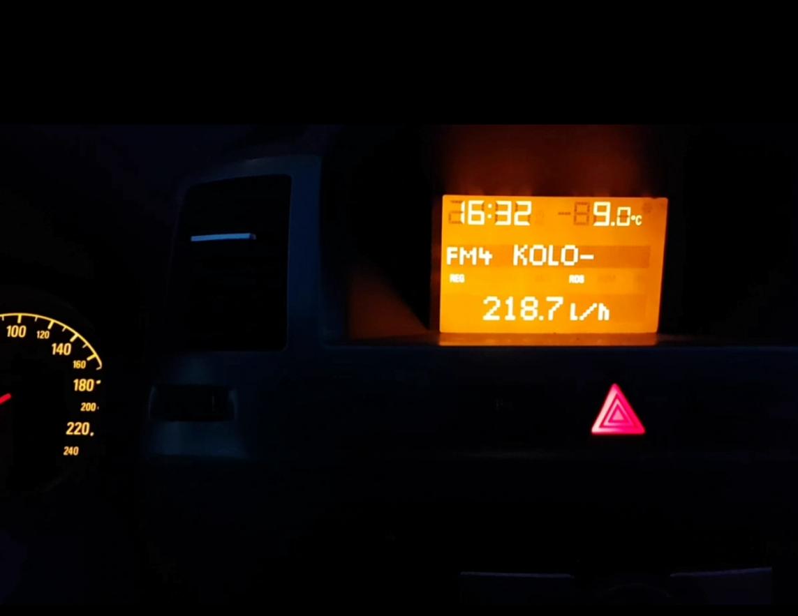

Ostatnio np. po odpaleniu przez moment 218l/100...i potem stabilizacjamikolay pisze: 06 lis 2018, 15:17 Witam Wszystkich!

Średnie spalanie aktualnie od 5.6 do 6.0 więc jest w porządku. Po ostatnich naprawach zmienia się szybko tzn. Np. Pojeździłem po mieście dwa dni i z 5.6 w podskoczyło na 6.0. Wczoraj pojechałem 30km za miasto i podczas jazdy spadlo do 5.9. Spalanie realne pokrywa się mniej więcej z tym co komp pokazuje.
Po odpaleniu lub zatrzymaniu samochodu spalanie chwilowe pokazuje l/h a jak ruszę i Zośka jedzie to zmienia się na l/100.Sokol_Milenijny pisze: 11 lis 2018, 20:54 Litry na sto, czy litry na godzinę? Ja widzę litry na godzinę.

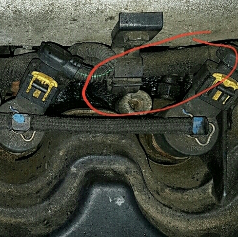

Witam. Mała aktualizacja. Okazało się, że poci mi się dość konkretnie jeden wtrysk (4 licząc od str. rozrządu). W sumie dziwię się czemu komp nie wywala błędów i...czemu tego wcześniej nie zauważyłem
... za tydzień jadę to zrobić, narazie czekam. Dam znać czy to było przyczyną skaczącego spalania i lekko nierównych obrotów. Zdarzyło się też kilka razy, że Zośka zgasła mi nagle przy dojeżdżaniu do świateł na jałowym biegu..
