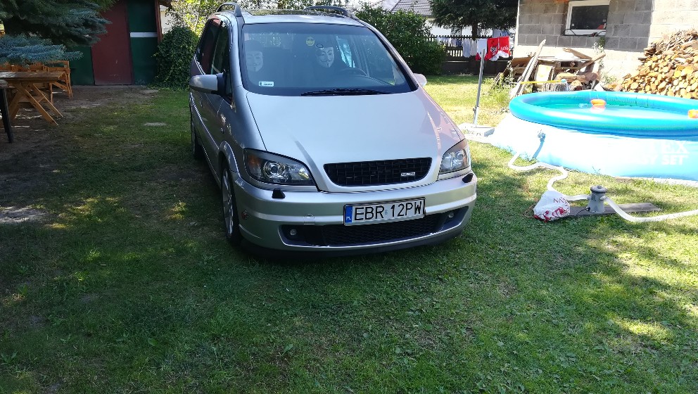

Mały mod zderzaka podejrzany gdzieś w necie.
Wpadły nowe heble. Tarcze Mikoda Gt i klocki brembo.
Niedługo kolejna porcja fantow.

A Ci dwaj w srodku to z plastiku ? Ciekawie wyglada ten zderzak w czarnym :-)

Ciekawe jak się sprawdza te mikody :mysli: nie słyszałem o nich najlepszych opinii ostatnio :(
Klocki z ceramiką?
Zderzak fajnie wyszedł ;)

Klocki bez ceramiki. A co do Mikody miałem w kilku autach i zawsze chwalilem. Pojedziemy zobaczymy😁

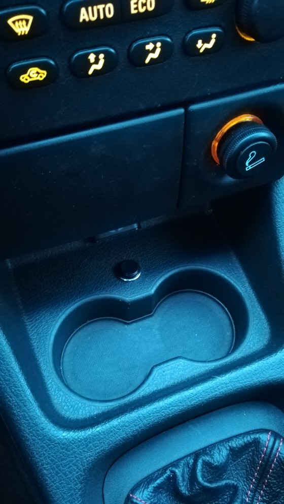

Przy okazji doszedl maly pstryczek pod popiołką (TC on/off).
