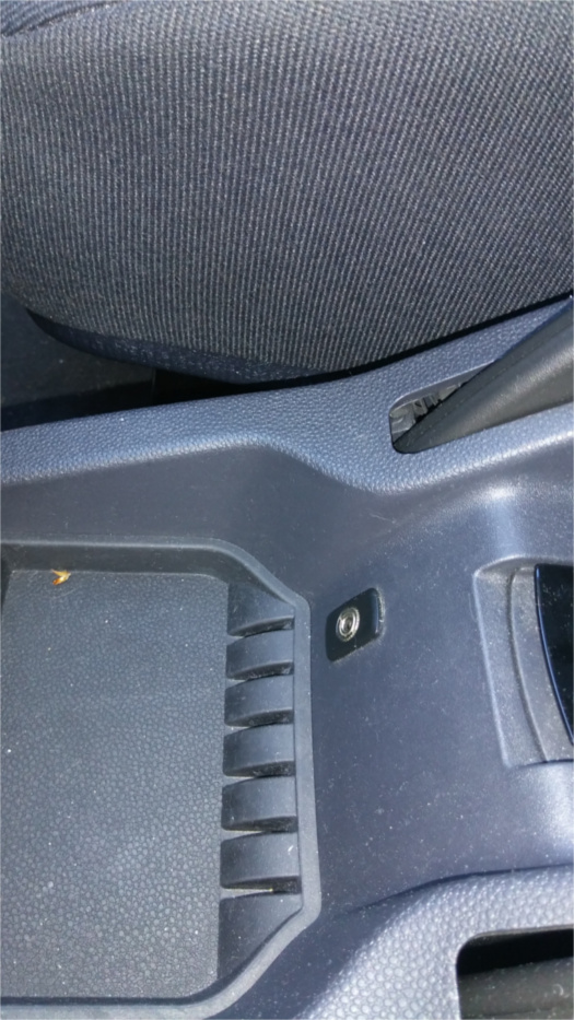

Sory za odkop. Chciałbym doposażyć swoje radyjko w wejście aux. Wymontowałem radio i upewniłem się, że posiada odpowiednie piny. Przy okazji okazało się, że moja kostka jest już okablowana. Mam prośbę do osób posiadających fabrycznie zamontowane gniazdo aux. Mógłby ktoś podać, a najlepiej zrobić fotkę gdzie dokładnie szukać w okolicy tunelu złączki do podłączenia samej końcówki z gniazdem. Po podniesieniu tego plastiku na którym jest oryginalnie montowane aux nie znalazłem żadnego wolnego złącza.
[ Dodano: Pon Kwi 15, 2013 15:03 ]
Złączkę odnalazłem pod obudową lewarka zmiany biegów z prawej strony. Proszę o info jak uruchowmić funkcję aux w op-com.
[ Dodano: Sro Kwi 17, 2013 16:04 ]
I po temacie problem rozwiązany. Brakowało indexów kodów po podłączeniu op-com`a do EHU. Wystarczyło utworzyć plik o moim identyfikatorze radia DID_0x020F w folderze program files/op-com/langData/PL/ProgramingData/MSCAN_0x00000241 i przekopiować indexy z innych plików z typem radia. Ja użyłem index 05101. Aux działa.

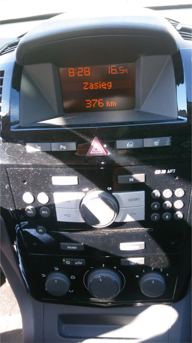

Posiada radio cd30 mp3.
Pod hamulcem znalazłem złącze AUX IN
W instrukcji znalezionej w sieci ustaliłem, że aby przełączyć się na gniazdo AUX IN należy naciskać przycisk FM/AM, aż na wyświetlaczu pojawi się napis AUX. Nietety u mnie to nie działa.
Próbowałem, tez z przyciskiem CD/MP3 i też nic z tego. Jak w takim razie to włączyć ? Samochód to ZB z 2010.
