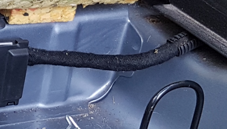

#91 Post autor: Rybka »
Tak to wygląda.
ObrazekObrazek
Spokojnie, da się ją potem spowrotem zamontować.

Rybka
Posty: 2746
Imię: ROBERT
Auto: ZAFIRA B
Model: CDTI
Oznaczenie silnika: Z19DTL
#101 Post autor: Rybka »
Kupujesz np https://allegro.pl/oferta/modul-haka-sa ... 7570736683 lub coś podobnego, ewentualnie kupujesz 6 przekaźników i robisz sobie sam moduł.
A złącze do haka powinieneś mieć w prawym tylnym schowku, szukaj za wykładziną.
Fotkę wtyczki masz kilka postów wyżej.
