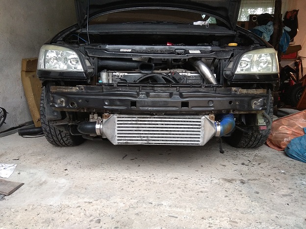

Daaawno mnie nie było IC oczywiście na miejscu, jak i dolot własnej produkcji :)
Oczywiście wyczyszczony i zakonserwowany przód po demontażu pasa itd - skoda że fachowcy tego nie robią :mrgreen:
Nowe alu również na lato. Syrena ogarnięta, nowe klocki i tarcze na przodzie.
Nie pamiętam czy pisałem ale ST1 za 230 zł na aucie od kilkunastu tysięcy.
Zmieniłem głowicę na X20XEV, samodzielnie, nikt nie chciał się tego podjąć nawet RG :) I wiele wiele innych ...
Auto robi dziennie 80 km, zmieniłem pracę :) Kursuje Osiek - Sucha Beskidzka, jak by ktoś chciał pogadać.
Pozdrawiam :f1:
