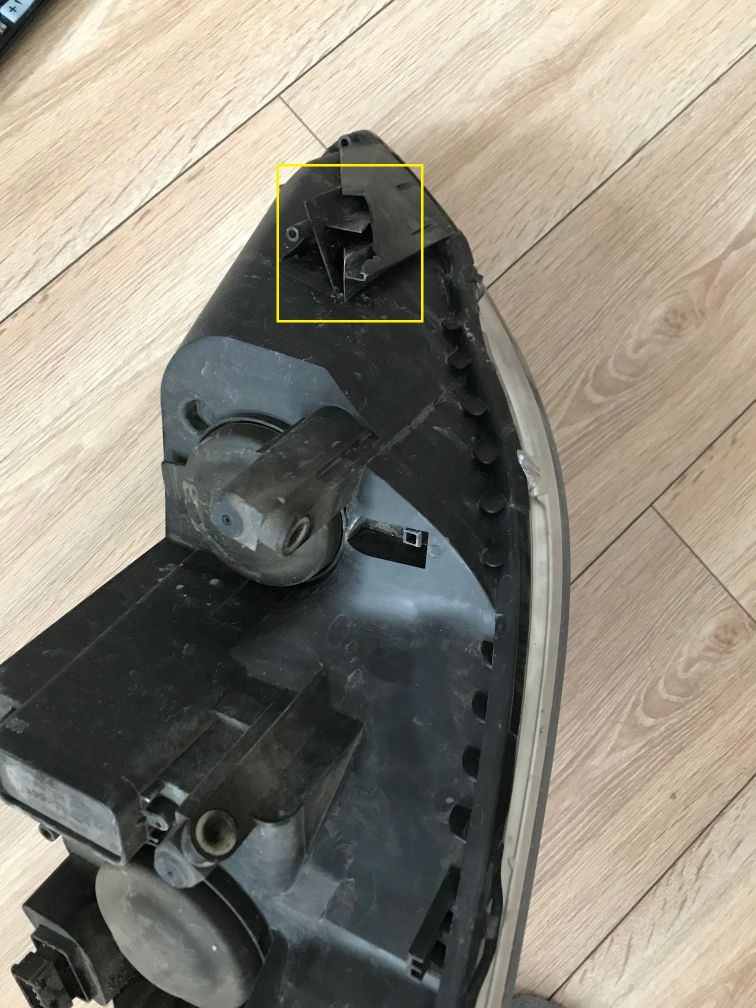

Dzień dobry,
Mam zapytanie dotyczące zestawu naprawczego reflektorów do Zafiry B - GM 93187180, OPEL 1218932. Widziałem że ktoś poradził sobie z takim uszkodzeniem jak moje, ale niestety dalej mam wątpliwości. Moje uszkodzenie wygląda tak:
Jak widać wyrwany został cały zaczep, to samo w drugiej lampie.
Czy zestaw naprawczy będzie w stanie poradzić sobie z takim uszkodzeniem?
Z tego co widzę ze zdjęcia poniżej, to brakuje elementu zaczepu z "dwoma dziurkami"
natomiast w zestawie naprawczym brak jest takiego elementu?
W jaki sposób w ogóle montuje się te nowe uchwyty?
Proszę o waszą opinię.

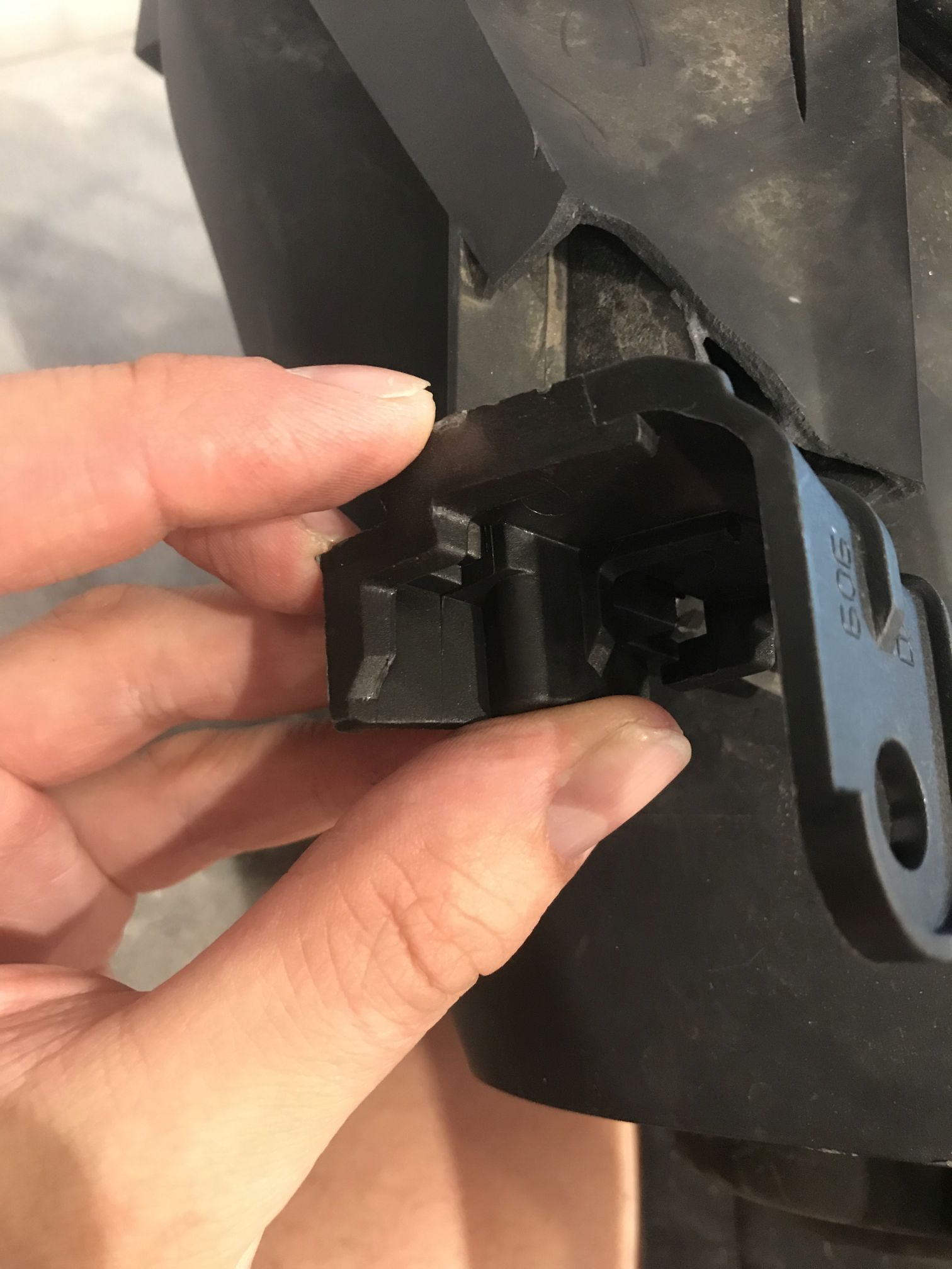

Dzień dobry
Chciałem poinformować wszystkich zainteresowanych, że zakupiony zestaw naprawczy sprawdził się i lamy są naprawione! Zdjęcia montażu uchwytów poniżej.
Jeżeli jest ktoś zainteresowany to do odsprzedaży mam pozostałe 4 uchwyty:
