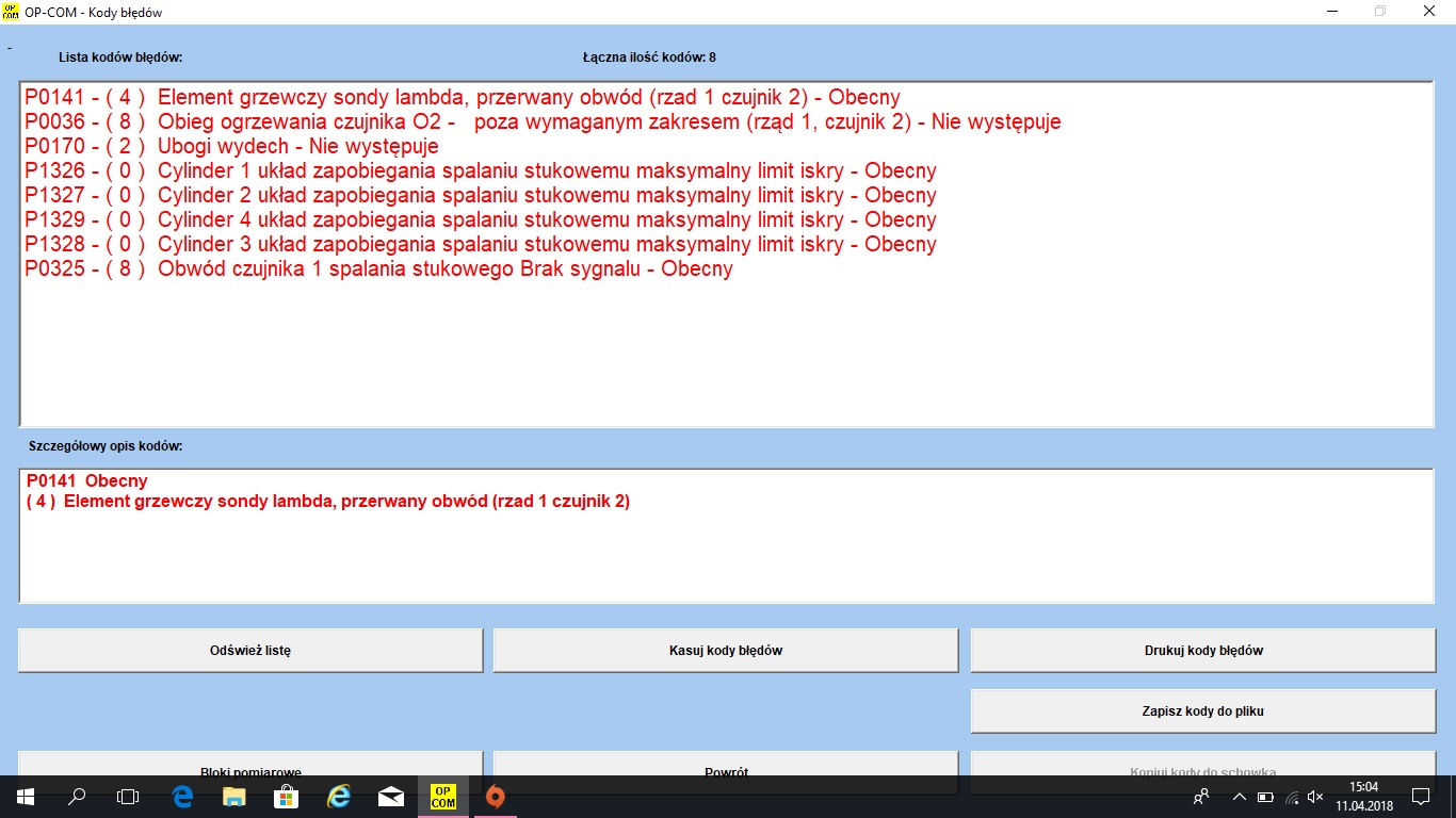

Syn jeździ Zafirką i ostatnio skarżył się, że po rozgrzaniu zaczęła pracować jak traktor. Dziś podłączyłem fejsa i są takie błędy jak na foto. Wygląda na to, że jest coś nie tak z czujnikiem spalania stukowego. Chciałbym sprawdzić czy się może nie rozłączył tylko nie wiem gdzie go szukać. Zafira A silnik Z18XE.

Jako, że na razie nie mam dostępu do kanału bo z tego co widzę po rysunku to chyba z niego będzie najlepszy dostęp, może ktoś wie gdzie idzie kostka od niego czy z góry jest do niej dostęp ?
Może ktoś jeszcze wie, jak go sprawdzić, powinien mieć jakąś konkretną oporność ?
