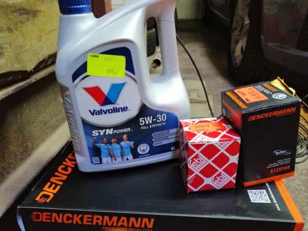

Na liczniku wybiło 270tys
więc kolejny serwis olejowy + komplet filtrów
Dobre dwie godzinki mi się zeszły
Najlepsze auta to te które są nasze
Dobry wybór części i oleju
