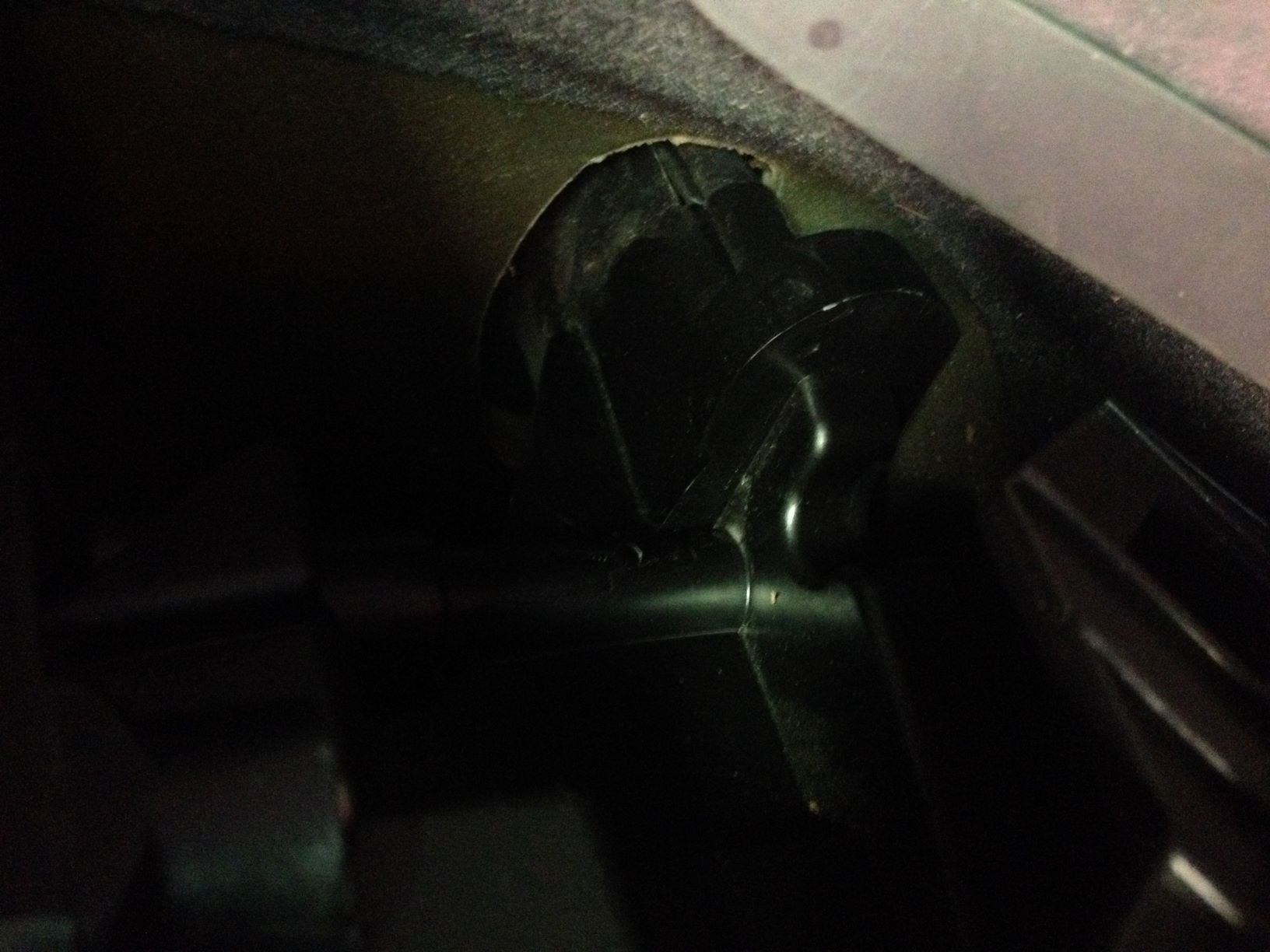

Przy okazji szperania pod spodem wykryłem nacieki oleju pod silnikiem :( , oraz znalazłem pod gałką biegów taki mały plastik - uchwyt zaworu? Wygląda jak oplowski plastik, może coś z fabryki. Zdjęcia
#38 Post autor: Skasowany użytkownik 6483 »
Z budowy tego plastyku wnioskuej ,że to nie jest zawór a mocowanie które powinno być gdzieś w okolicach deski rozdzielczej , być może po prawej stronie w rejonie schowka. tam jest troszkę takich osłon i być może tam brakuje tego jednego mocowania. Kurcze...mam wrażenie ,że gdzies to widziałem w swojej Zośce...tylko,że skleroza nie pozwala mi sprecyzować gdzie..:lol:

No właśnie jakieś takie znajome to, będę składał schowek tylko odgrzybienie zorbie i może gdzieś będzie pasować. Tylko jak demontowałem schowek to nic takiego nie odkręcałem. Zobaczymy może jakiś majster zgubił jak mi filtry wymieniał.
