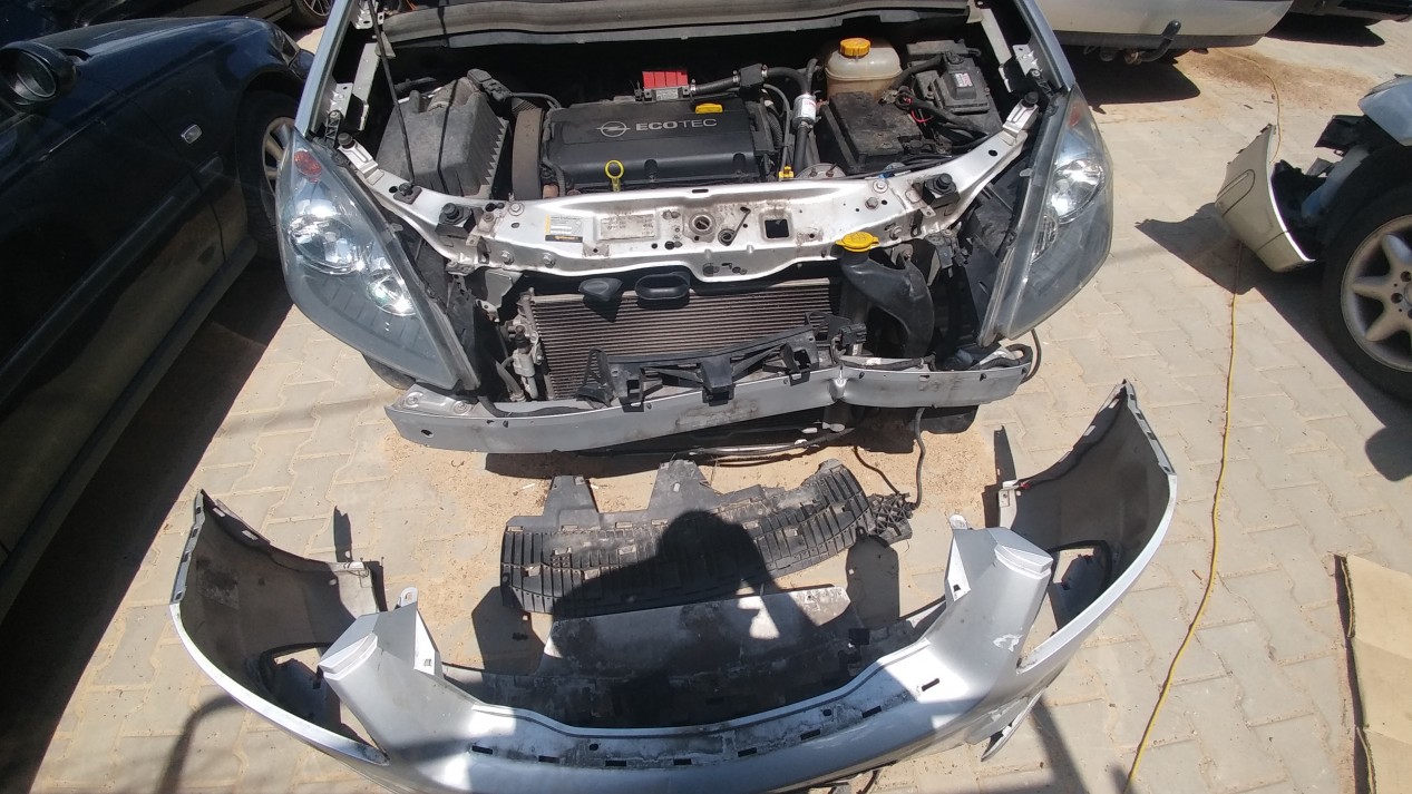

Witam posiadam Zafire B z 2006 roku 1.8 benzyna
Ostatnio miałem wypadek gość mi wyjechał przed maske. Samochód na lawecie pojechał do rzeczoznawcy. Rozebrali mi tam cały przód w załączniku zdjęcie zastanej sytuacji. Problem polega na tym że zostało 6 jakis wkrętów na podszybiu. Nie wiem jakic spinek potrzebuje do założenia nowego zderzaka.

Może ktoś wie jakie spinki wkręty i ile musze zamówić
Wszystkie spinki od zderzaka

Jeśli masz na myśli spinki, kołki, wkręty trzymające zderzak to po dwa wkręty w każdym nadkolu, kołki takie jak w aukcji trzymające nadkole do karoserii, sprawdź czy masz całe mocowania zderzaka te boczne do tzw ślizgów czyli takich uchwytów które są pod lampami po bokach.
