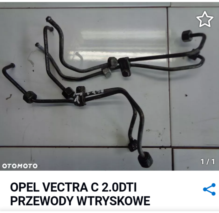

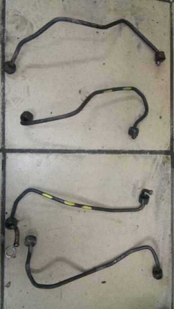

Witam. Przekopałem sporo ale nigdzie nie znalazłem odpowiedzi na swój klopot. Otóż pękł mi przewód wtryskowy.Wiadomo, potrzeba wymienić.Problem w tym, że nigdzie nie występuje zamennik, a ceny w ASO powalają(540 zeta za komplet).I tu moje pytanie.Czy podejdą przewody z vectry c z takim samym silnikiem(y20dth)?Jeżeli ktoś ma taką wiedze będe zobowiązany. :tak:
To są przewody z Zafiry
A te z vectry
A te z vectry
pancio_one
#2 Post autor: pancio_one »
Temat załatwiony. Niestety, przewody pomimo, że podobne niestety nie pasują. Zostało kupno w ASO.A i tu mała ciekawostka. Dobrze, że mechanik pojechał ze starymi przewodami na porównanie bo te które najpierw mu zaproponowali też się różniły. Więc reasumując jeżeli chcecie wymieniać te nieszczęsne przewody radze zaopatrzyć się w zdemontowane aby mieć porównanie...
