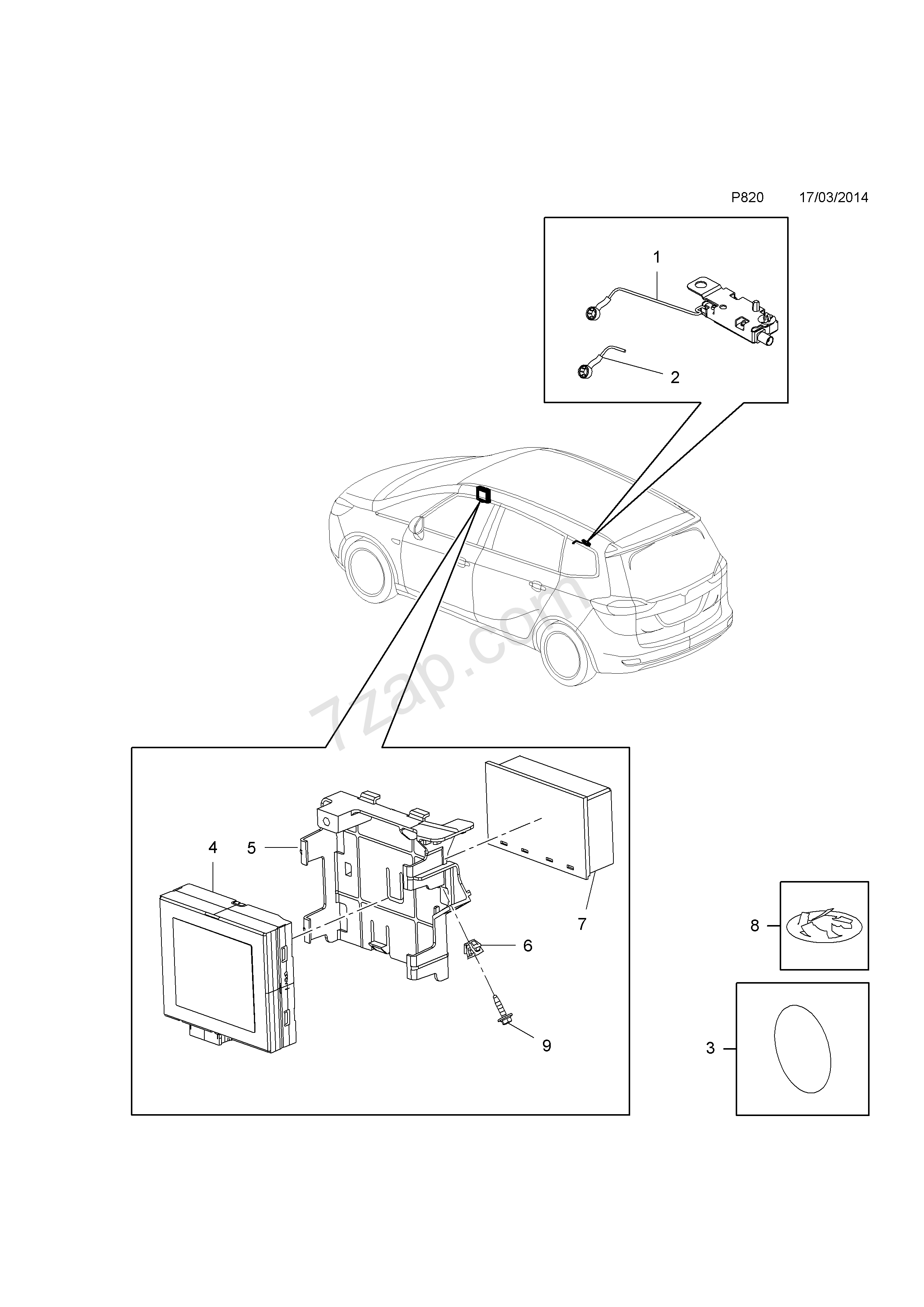

Od pewnego czasu zawieszał mi się Dab w Navi950 teraz niestety zupełnie przestał działać pojechałem do mechanika odczyt błędów ujawnił uszkodzenie modułu ale mechanik nie wie gdzie się znajduje. Czy ktoś na forum działał coś przy module Dab i może podać jego lokalizację - zanim rozbiorę pół samochodu.

Szukaj tu

Ze schematu wynika że moduł siedzi w podsufitce trochę to dziwne ale cóż - można by go było go sobie szukać.

źle odczytałeś, jest po prawej stronie za schowkiem ;-)

Tak dzięki doszedłem do tego trochę później bo podsufitka mi nie pasowała dab już naprawiony - uszkodzony przewód. Dzięki.
