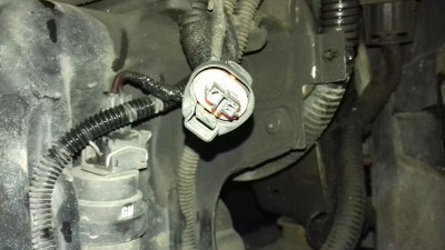

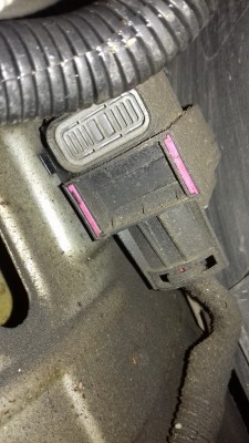

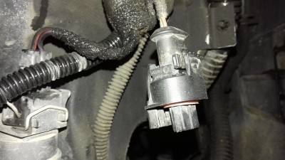

Witajcie,
Mam kłopot ze światłami przeciwmgielnymi. Główne światła to bi-ksenony.
Włączyłem po dłuższym (pół roku?) nieużywaniu światła przeciwmgielne - zadziałały - jechałem kilkanaście minut z włączonymi.
Następnego dnia, po uruchomieniu samochodu, na głównym wyświetlaczu pojawiła się informacje, o braku lewego (anti fog). Po południu, gdy ponownie włączyłem auto, doszedł drugi komunikat, że nie działa prawy anti-fog.
Trochę mnie to zaniepokoiło, że tego samego dnia obie żarówki się spaliły, ale bywa. Kupiłem nowe (licząc że to są standardowe h3), a tu przy demontażu (na dole, pod zderzakiem) patrzę i widzę, że mam żarówki halogenowe HIR2 PX22d (takie łamane ). I teraz mam podwójnego zonka, bo pomijam fakt, że jedne żarówki nie pasują do drugich, ale gdy sprawdziłem wyciągniętą żarówkę, to normalnie przewodziła prąd, znaczy się, że nie była spalona.
W skrzynce bezpiecznikowej z przodu też sprawdziłem bezpiecznik (nr 13) i był dobry, ale w razie czego wymieniłem na nowy. Tak czy siak - bez rezultatu.
Co może być zatem przyczyną braku świateł halogenowych (które włączam jak przeciwmgielne)?
Szymon
