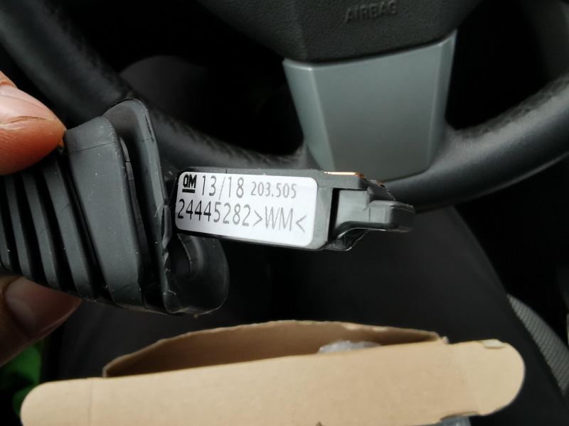

W końcu otrzymałem zamówieony na allegro tempomat (z aukcji którą wcześniej podawałem). Zarówno w opisie aukcji, jak i w korespondencji ze sprzedającym, jest info, że jest to oryginalna cześć wyprodukowana przez GM. Ale po otrzymaniu produktu mam co do tego wątpliwości. A mianowicie:
1. Zapakowana była w zwykły worek zgrzewany (a raczej w dwa) bez etykiet, oznaczeń - części od GM, które kupowałem zawsze były zapakowane w opakowania wyposażone w charakterystyczną etykietę GM z oznaczenimi, logotypem itp.
2. Na samej części nie znalazłem żadnych wytłoczonych oznaczeń: części, z którymi miałem do czynienia zawsze miały wytłoczenia na obudowie z logo GM (nawet drobne takie jak dysza spryskiwacza)
3. Na tempomacie naklejona jest naklejka (słabej jakości) z oznaczeniami i logotypem. Tylko ten logotyp wygląda jak QM, lub aM a nie GM
Stąd moje pytanie do kolegów, którzy mają wymianę za sobą czy wasze oryginały tez tak wyglądały, czy trafiłem na sprzedawcę, który wciska podróbki jako oryginalne części?
