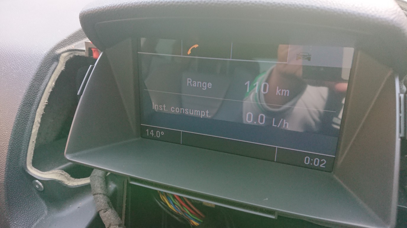

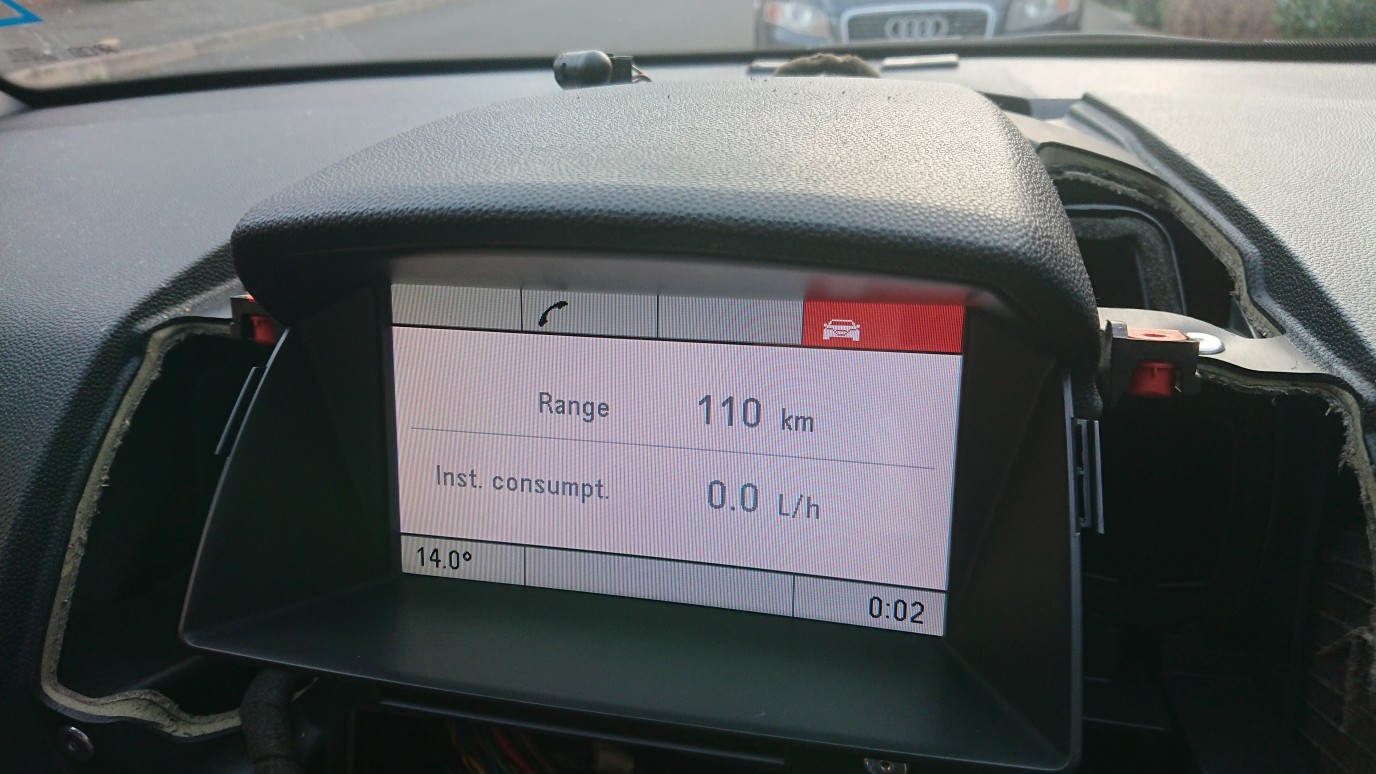

Też sobie wyczysciłem, ogólnie to była masakra. Teraz to fotki nie idzie dobrze zrobić bo wszystko się tak odbija :lol:
Na szczęście kupiłem więcej foli bo jedna zmarnowana. :lol:
Masakra.
Masakra.
Jest super, tak przejrzysty to chyba nigdy nie był.

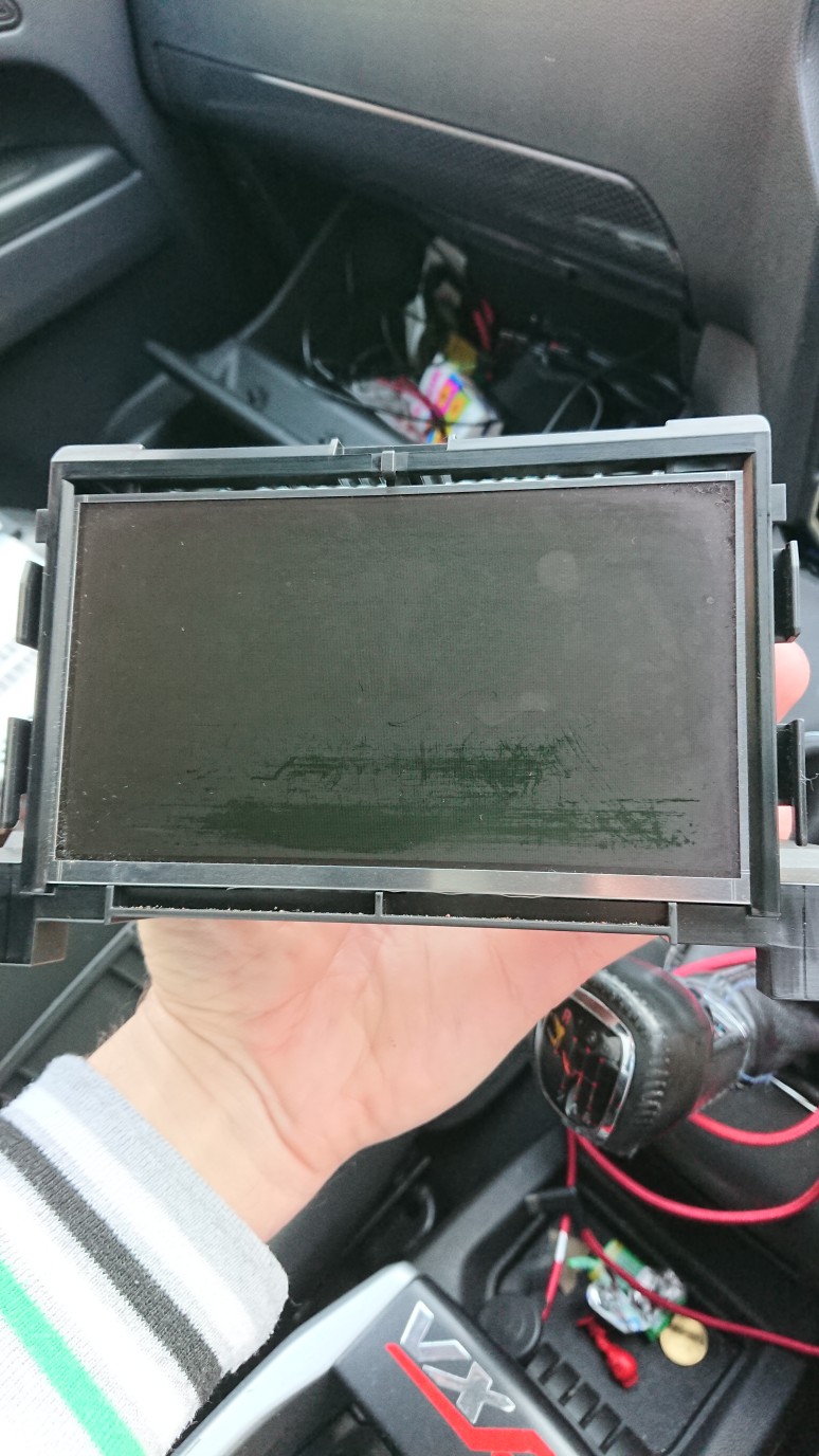

Mając wyjętą konsolę środkową i przypadkowo widząc ten temat, grzechem byłoby pozostawienie CIDa brudnego :)
Kupiłem folię matową od tableta 10 cali. Możemy z niej wyciąć 3 folie ochronne na CID. Kupiłem 3 opakowania bo była po 3zł.
Dwie nakleiłem z delikatnymi błędami a 3 wyszła idealnie :)
Rozmiar folii na CID 81x145, można na ostro 82x146,5 ale ciężko trafić później a ramka i tak nam zasłoni to bez problemu.
Wyświetlacz myłem standardowo już AVERY :) nie ma nic lepszego :)
Wygląda teraz zacnie.
Jak złożę konsolę to zrobię fotki.
Nie brałem błysku bo nie lubię gdy mi coś się odbija :) mat = ok :zdrowko:
