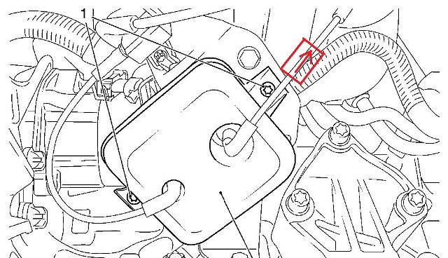

Ja rozwiązałem problem u siebie w sposób bardzo prosty. Po sprawdzeniu na zasilaczu BCS-ów oraz zainstalowaniu nowego DV (stary był nieszczelny), błąd dalej występował P1234-58. Padło na puszkę podciśnienia, nie za bardzo mi się uśmiechało kupować nową dlatego na wężyku idącego do przepustnicy zainstalowałem zawór zwrotny tak aby podciśnienie mogło być utrzymane w puszcze i to było to !. Zero błędu oraz autko świetnie przyśpiesza w każdym momencie.

Masz jakieś fotki tej modyfikacji? Oraz części jakich użyłeś?winner_xp pisze: ↑09 sty 2020, 20:31 Ja rozwiązałem problem u siebie w sposób bardzo prosty. Po sprawdzeniu na zasilaczu BCS-ów oraz zainstalowaniu nowego DV (stary był nieszczelny), błąd dalej występował P1234-58. Padło na puszkę podciśnienia, nie za bardzo mi się uśmiechało kupować nową dlatego na wężyku idącego do przepustnicy zainstalowałem zawór zwrotny tak aby podciśnienie mogło być utrzymane w puszcze i to było to !. Zero błędu oraz autko świetnie przyśpiesza w każdym momencie.

Na załączniku pokazane gdzie zainstalowałem zaworek oraz w jakim kierunku powinien przepuszczać powietrze. Nie jest to jakiś specjalny zaworek ważne aby był w stanie utrzymać duże podciśnienie oraz ustami dał się zassać powietrze .
