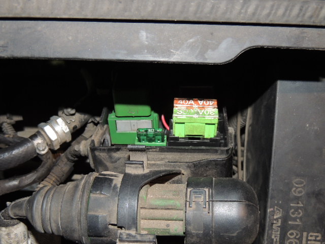

przeglądając bezpieczniki w komorze silnika zauważyłem że bezpiecznik 30A ten z prawej na foto po wymianie na nowy natychmiast sie spalil ??co on zabezpiecza??? Z tego co wyczytalem jest od wentylatora chlodnicy ale czemu sie pali ??? moze ktos cos podpowie

Witaj. Skoro bezpiecznik przepala się od razu to musi być gdzieś zwarcie w układzie.
Trzeba sprawdzić po kolei wszystkie połączenia przekażniki, rezystor i silnik wentylatora
