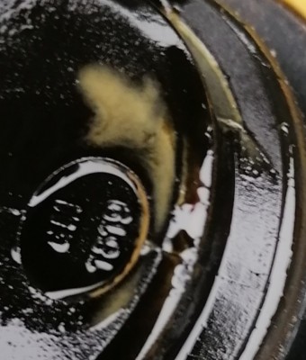

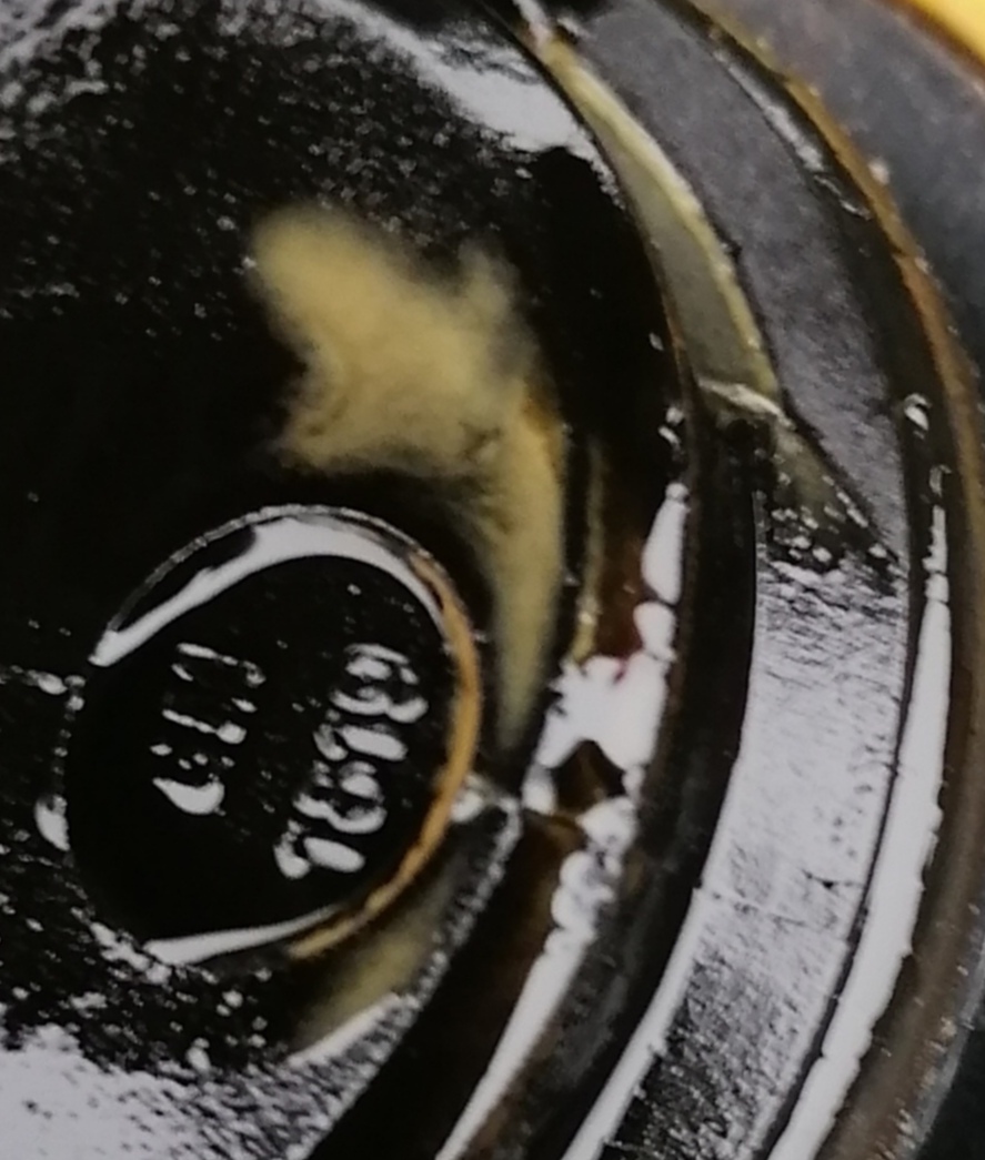

#14 Post autor: Macias87 »
Jeszcze tego testu nie zrobiłem, ale dziś odkręciłem korek od oleju a pod nim coś takiego..
Posty: 4086
#15 Post autor: janekW67 »
Jeśli jeździsz tylko na krótkich dystansach, to coś takiego jest normalnym zjawiskiem. Zobacz, czy na miarce oleju też masz taki "majonez".
