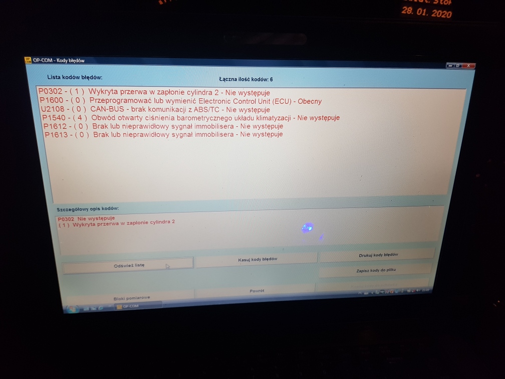

Wracając z pracy nagle zgasł mi samochód na desce migały kontrolki. Laweta i do domu, komunikaty błędów:
Kupiłem używany sterownik z opla astry i następne błędy:

proszę o pomoc
Zafira A Z1,8xe 125km
gang8410
Witam rozłączyłem
-abs
-wentylatory
-tą puszkę w lewym nadkolu (od kierowcy)
-agregat klimatyzacji
- czujnik klimatyzacji przy chłodnicy
auto cały czas tak się zachowuje jak na filmie.
Macie jakieś pomysły co sprawdzić ?

Witam, może sterownik który kupiłeś jet uszkodzony. Proponuję jeszcze przeczyścić i spsikać kontaktem złacza od komputera. ja tak miałem jak mi padł komputer kupiłem nowy ( używany ) działało jakiś czas a zachwilę pojawiły się nowe błędy od ABS-u. Rozpiąłęm złacze mięzy pompą a komputerem, przeczyściłem i od tamtego czasu mam spokuj z błędami. mam nadzieję że coś to pomoże pozdrawiam

Tyle mogę pomóc,Błędy od klimatyzacji na razie zostaw na potem pierwsze błędy do naprawy to:
Dziwny błąd to:
U2105-00 taki nr powinien być a ty masz: (0) CAN-BUS - brak komunikacji z ABS/TC tu bym się dopatrywał kabelkomani gdzieś popękane kabelki do sterownika lub zimne luty w samym sterowniku.
P1600 Obecny przyczyną przeważnie jest luźny kolektor dolotowy za przepustnicą i może brakować masy silnik karoseria.
U2108 Obecny Zrób reset ECU,potem musisz go zaprogramować - powiedzieć mu, że ma czytać kod z modułu immo.
Dalej stałe błędy:
B3040 Obecny oznacza brak komunikacji: ECU - Immo - Transponder
B3059 Obecny pochodny pierwszego.

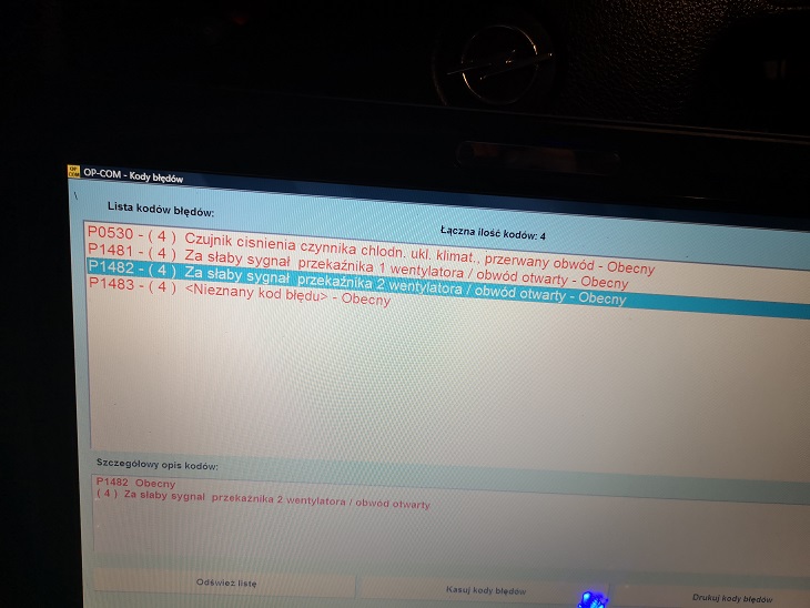

Masz stałe błędy klimy ale one na koniec do roboty:
P0530 ten jest od braku czynnika w układzie klimy lub padł czujnik ciśnienie czynnika.
I tu masz coś z przekaźnikiem lub jego zasilaniem czyli błąd P1482 reszta pochodne właśnie tego błędu usuń go i będzie dobrze od strony klimy i wentylacji.
P1540 Obecny ten to od klimy.
Dziwny błąd to:
Dalej stałe błędy:

gang8410
Witam po 8 miesiącach walki sprzedałem auto jako uszkodzone.
pozdrawiam
