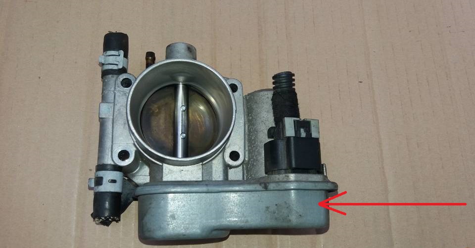

Z boku pod plastikową pokrywą przepustnicy jest elektronika należy się jej przyjrzeć -lubi tam dostać się olej

To ta obudowa? Jak się do niej dobrać , strasznie mocno jest spasowana
