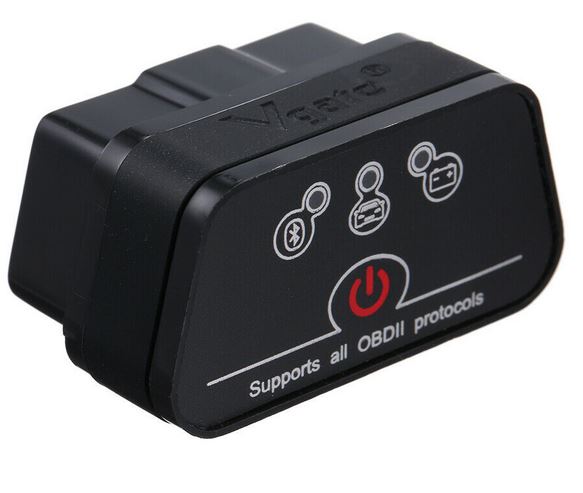

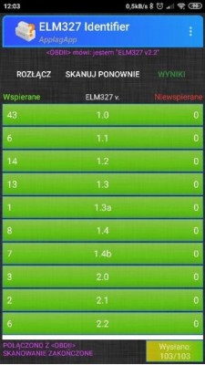

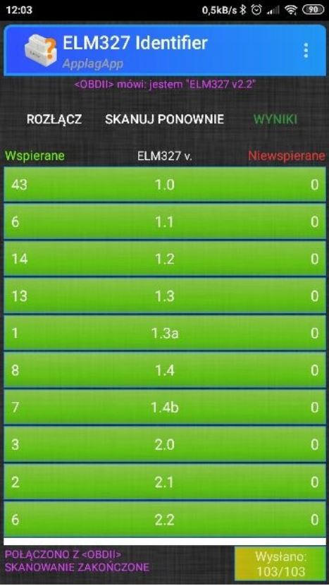

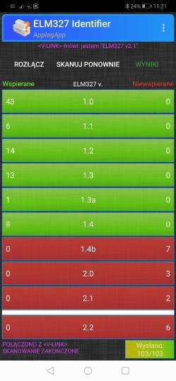

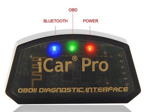

OBDLink MX426101 nie działa z OPL DPF Monitor Lite.rafal033 pisze: 07 lis 2019, 08:54 Witam. Kupował ktos ostatnio ELM do tej aplilacji i moglby polecić bo jest tego sporo na rynku ?
Działają dobrze te dwa:
