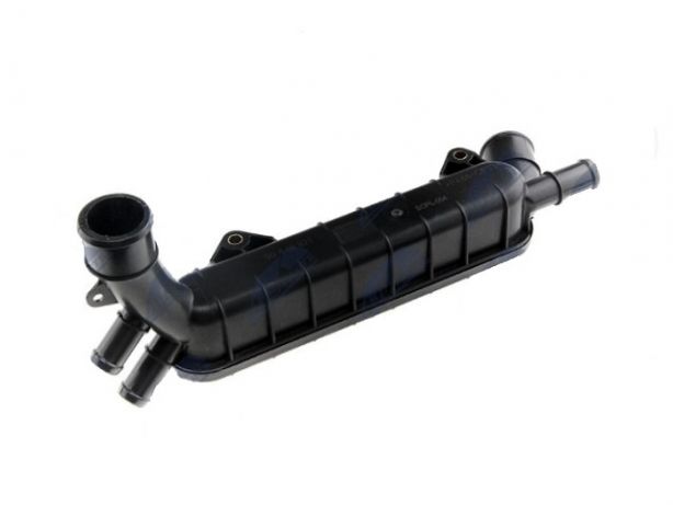

Mam pewien problem, otóż co jakiś czas, powiedzmy co ok 2 mce muszę dolać trochę płynu chłodniczego, powymienialem już chyba wszystkie węże bo były w złym stanie, ale widzę że to nie pomogło. Czy silniki LEH mają chłodniczkę oleju? Bo jeśli jest to chyba tylko ona przychodzi mi do głowy. I jeśli ktoś by mógł mi napisać gdzie ona się znajduje. Z góry dziękuję.
:driver:
#168 Post autor: janekW67 »
Chłodniczka oleju znajduje się przy filtrze oleju.

janekW67 pisze: 23 lis 2018, 20:52 Chłodniczka oleju znajduje się przy filtrze oleju.
Dziękuję za szybką odpowiedź. Możesz mi powiedzieć czy ona tak wygląda?
696252297_1_644x461_chlodnica-oleju-opel-astra-g-h-zafira-a-b-20-t-opc-z20let-leh-ler-pruszkow.jpg
:driver:
#170 Post autor: janekW67 »
dany1107 pisze: 23 lis 2018, 21:41
Tak!

Dzięki serdeczne. Pozdrawiam.

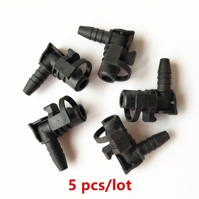

Dzisiaj zauważyłem wyciek z złączki wężyka i obudowy termostalu,po demontażu okazało się że jest pęknięta końcówka która wchodzi do obudowy termostatu,druga strona przewodu jest wpięta do węża gumowego za filtrem powietrza,co to jest za przewód ???Jak się nazywa bo nie wiem co mam kupić :cry:
Zafira B 1.6 16V XER
Edit.
Poszperałem trochę po internecie i można kupić samą końcówkę niestety na aliexpress ,może i u nas da się kupić ????? :roll:
https://pl.aliexpress.com/item/NIUBEAUT ... 15288.html

Wymień króciec i będzie z głowy, szkoda rozbierać dwa razy
