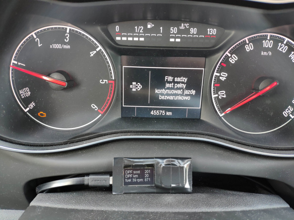

Załączam zdjęcia sprzed pół roku i obecnie.
Wygląda to na jakiś błąd komputera - % zapełnienie filtr nagle to ponad 200%, km od ostatniego wypalania (0 - przejechałem 20, żeby wrócić do domu)

Na każdym zdjęciu silnik nie ma temp. "Roboczej" to jedyne co mi się rzuca w oczy, auto grzeje się normalnie?

A odczytywałeś błędy. Może to czujnik różnicy ciśnień? Dziwne że się wypalił i po 20 Km 200% zapełnienia.
Można by spróbować wymusić wypalanie programowo i zobaczyć czy się wypali ale te 200% to lekkie przegięcie coś jest nie tak. Te przebiegi 300 -400 km pomiędzy wypaleniami to w większości trasa czy miasto?

tzn ? na zdjeciu z grudnia musial byc zimny. Dzisiaj zdj byly juz po trasie (20km) Grzeje, pracuje normalnie.Tazz pisze: 28 cze 2020, 17:02 Na każdym zdjęciu silnik nie ma temp. "Roboczej" to jedyne co mi się rzuca w oczy, auto grzeje się normalnie?
Jedynie na tym bledzie/alercie nie wejdziesz powyzej 2k obrotow..

No własnie wypalił się i od razu 200% zapełnienia tak jak by sfiksowała różnica ciśnień albo jakaś nieszczelność na przewodach albo padł czujnik. Może diagnostyka coś pokaże. Wypalanie można wymusić przy pomocy GDS2 np. Vdiag lub Tech2 nie wiem czy Opcom ma takom możliwość.
