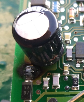

#1 Post autor: roberto »
Witam panowie mam problem z modułem wentylatorów, zapalają mi się lampki check oraz lampka z chłodnicą. Błędy jaki odczytałem to P0115 oraz 00164. po dobraniu się do modułu zastałem taki obrazek na płytce. Jaki mam dobrać moduł o takich samych oznaczeniach czy jakiś inny. Na moim mam napisane 24 410 128, 1539 6911, CG 3900. Jaki mam szukać moduł czy z takimi samymi oznaczeniami czy inny bo na allegro jest tego do groma.
