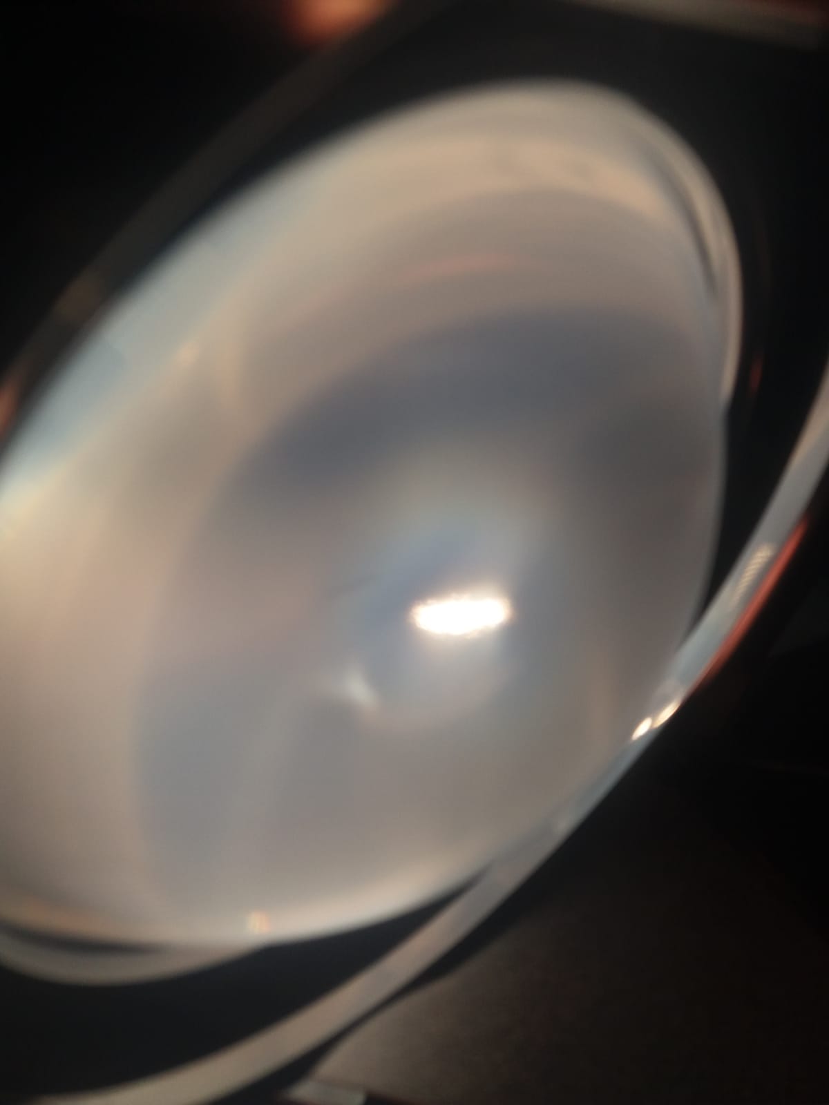

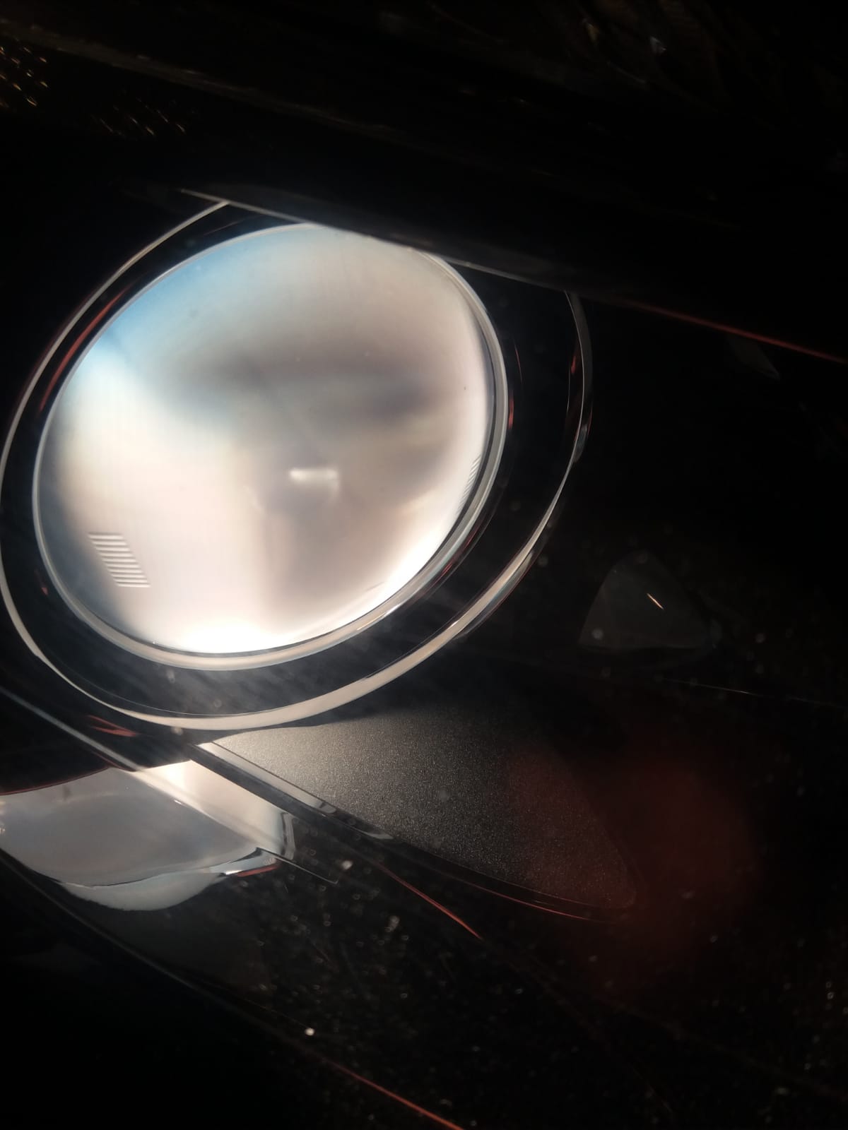

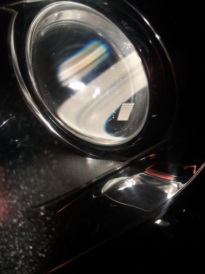

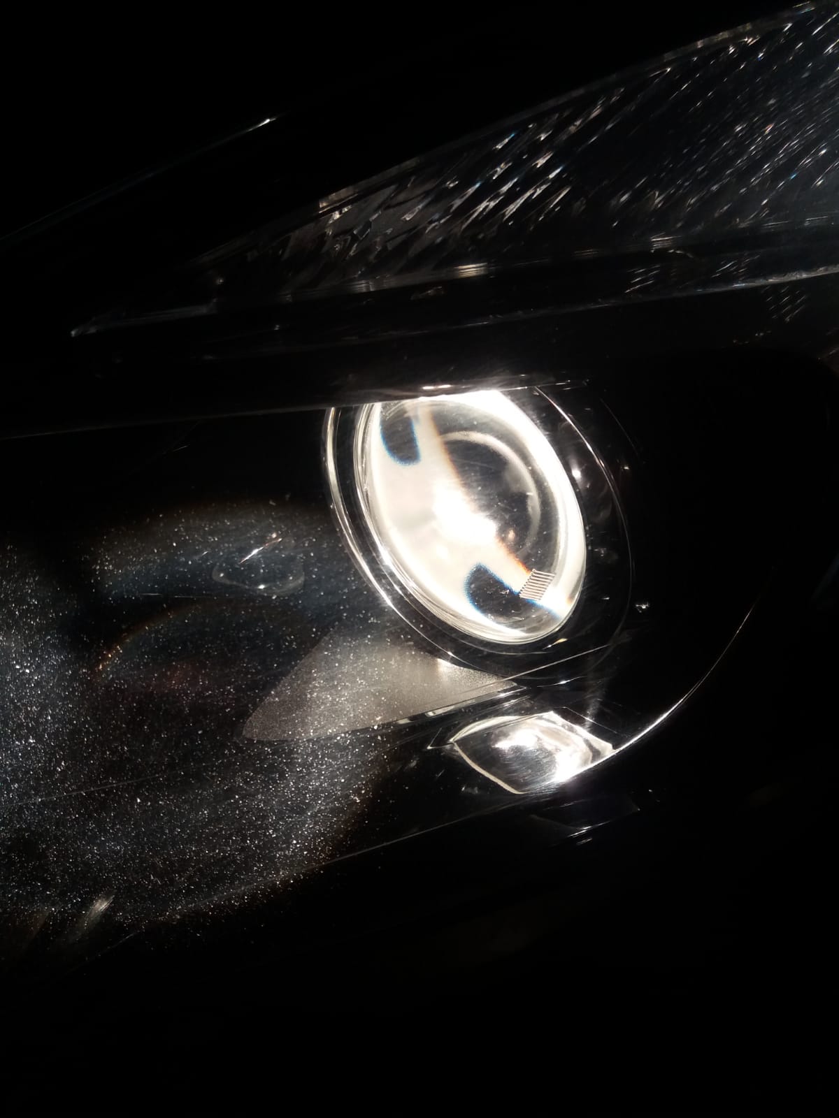

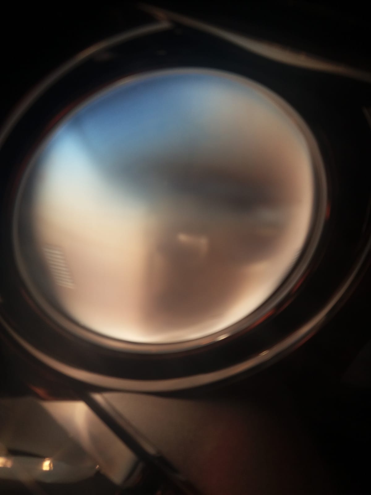

No i jestem już po czyszczeniu soczewek.Lekko nie jest, ale do wykonania.Zdjęcia poniżej przed i po.

Bez demontażu? Czym?
lukaszdaszkowski
#6 Post autor: lukaszdaszkowski »
Lampy wymontowałem.Odkręcasz 4 śruby torx które które trzymają soczewkę i możesz ją odchylić do tyłu okoł 1,5cm. Wystatczy to na wyczyszczenie soczewki.Wygięty drut (u mnie posłużyła elektroda spawalnicza) owinięty cienko bawełnianym materiałem + płyn do szyb.Musisz tylko uważać żeby nie porysować tego chromowanego ringu wokoło soczewki.

Na zdjęciach widać róźnicę w wyglądzie soczewki po jej wyczyszczeniu... a jak odczucia w nocy zza kierownicy? Czy świeci zauważalnie lepiej/dalej/jaśniej itd?
