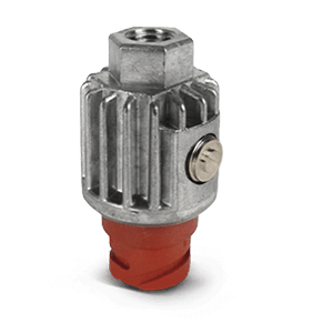

Moja zafira nie przeszla przegladu swieci sie ESP przy testach u mechanika wyszedl blad C0131 gdzie mechanik stwierdzil ze to jest wina tej czesci
W wersji Finskiej wiem jak sie nazywa w Polskiej nie (tu mieszkam :)) Tutaj nie do zdobycia moze szrot.
Moze w polsce tylko gdzie. Dodam ze mechanik powiedzial ze to jest czesc od hamulca czujnik cisnieniowy czy wylacznik jakos tak.
Tu jeszcze zalaczam linka do strony Finskiej
https://www.autodoc.fi/autonosat/painek ... 0%5D=bosch
Tak ze czy ktos wie jak to sie nazywa? I moze gdzie dostac.
