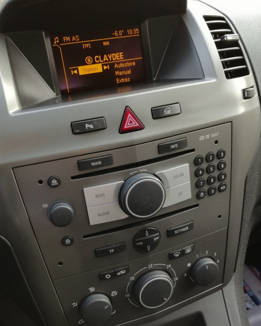

Ziomek25041986
#430 Post autor: Ziomek25041986 »
Chlopaki a u mnie da rade cos zrobic zeby byl polski?
W0L0AHM757G018593
30.09. 2006
1.8 140 km
#431 Post autor: janekW67 »
W CD70 Navi, tylko nawigację da się spolszczyć.
Posty: 5215
#432 Post autor: fredas »
janekW67 pisze: 25 sty 2021, 16:21 W CD70 Navi, tylko nawigację da się spolszczyć.
E Janku w tym roczniku chyba da no nie jestem pewien ale.... ;)
Ziomek25041986
#433 Post autor: Ziomek25041986 »
Fredas to nie jest to mozliwe jednak?
Posty: 5215
#434 Post autor: fredas »
Ziomek25041986 pisze: 26 sty 2021, 17:19 Fredas to nie jest to mozliwe jednak?
Jak dobrze pamiętam to oprogramowanie radia przed tą datą to powinno coś dać radę. Mogę się mylić są na forum magicy w tych sprawach ale coś cicho siedzą
https://imgur.com/a/PA3pFHi
Ziomek25041986
#435 Post autor: Ziomek25041986 »
No to ja mam starszego woec moze da rade
