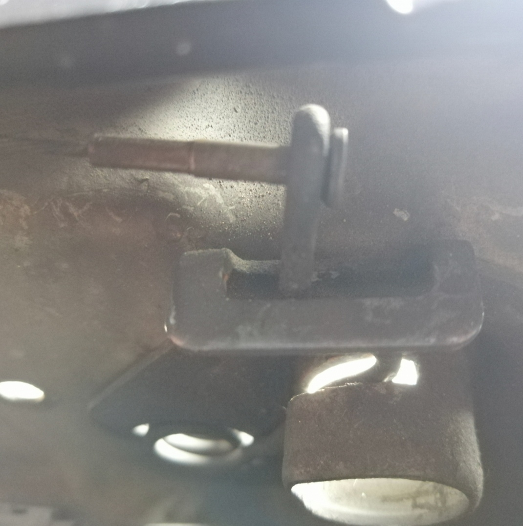

Sluchajcie bo zapomnialem napisac ze linka maski jest luzna i slabo sie maska otwiera. Macie jakis patent narazie na to? Czy szukac nowej linki?

Sprawdź mocowanie pancerza linki w okolicach zamka maski. Może jest poluzowane albo trzeba przeregulować. Na wszelki wypadek zdejmij atrapę przy regulacji żeby móc otworzyć maskę.

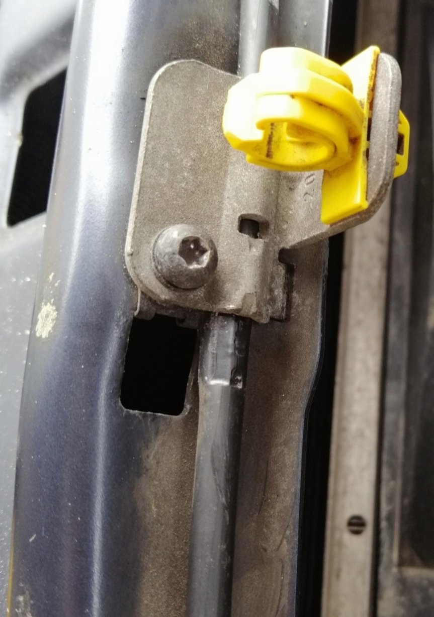

Linka jak otworze jakos jest ewidentnie luzna. Z centymetr luzu jest. Ale to juz wiem i naoisalem wyzej. Tylko pytanie co zrobic zeby luzu nie bylo. Piszesz ze jakas regilacja tam jest? Bo to eyglada jakby ta linka soe wyciagnela. Mocowanie jest ok.

Skoro linka jest luźna to odkręć mocowanie pancerza do belki i przesuń go w prawo, wtedy linka się naciągnie.

Dalo rade 🙂 dzieki za podpowiedz 😁
