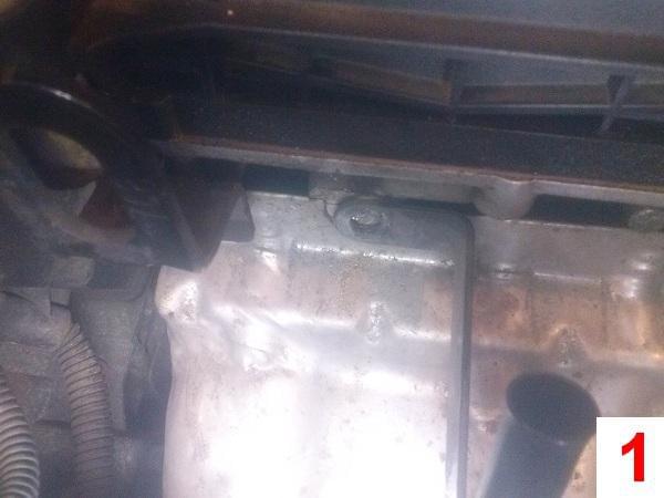

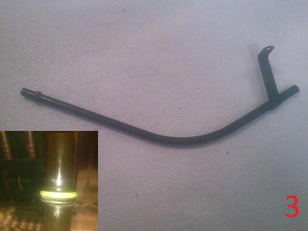

1. Odkręcamy śrubę(E12) rurki bagnetu która trzyma również osłonę kolektora wydechowego(zdj. 1), następnie śrubę(E12) od łapki przewodu sondy przed katalizatorem(zdj.2), rozpinamy wtyczkę od sondy. Wyciągamy rurkę bagnetu z miski olejowej, nie jest ona niczym mocowana tylko wciśnięta w miskę na oringu(zdj. 3), przed tym trzeba popsikać trochę zmywaczem do hamulców w okolice wejścia rurki do miski w celu wywalenia nadmiaru syfu który mógłby wpaść do środka. Po wyjęciu rurki bagnetu trzeba dziurę w misce olejowej zatkać szmatką, oraz porządnie zlać śruby(nasadka13) rury wydechowej WD-40(zdj. 5)

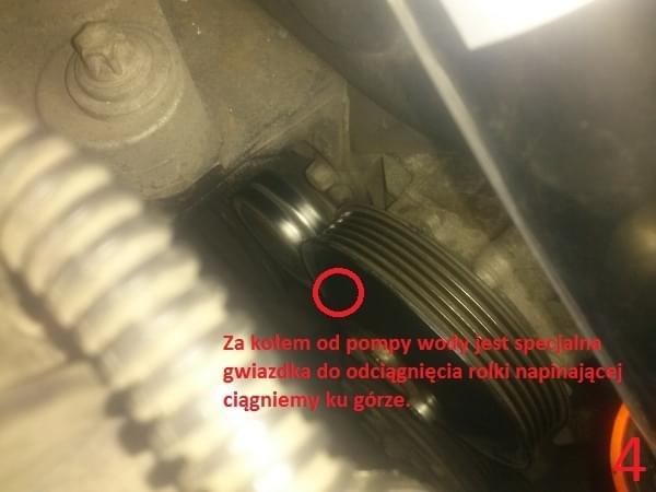

2. Zdejmujemy pasek klinowy używając specjalnej gwiazdki lub nasadki 21(Uwaga: nasadka łatwo się wywija uszkadzając zęby gwiazdki, najlepiej kombinować pod kątem) którą zakładamy na uchwyt w mechanizmie napinacza(zdj. 4), pasek zsuwamy z koła pompy wody, zakładamy na rolkę.

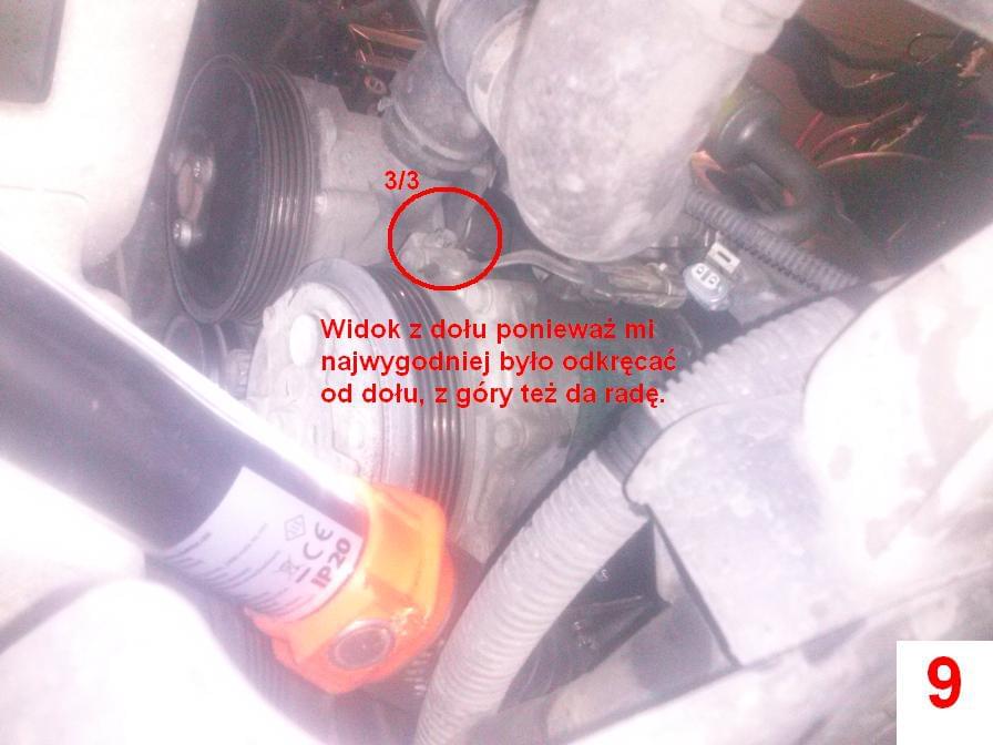

3x śruby(E12) mocowania sprężarki klimatyzacji przed czym odpinamy wtyczkę sterowania sprężarką(zdj. 6 i 9)- sprężarki nie trzeba niczym podpierać, sama trzyma się na przewodach wysokiego i niskiego ciśnienia.O

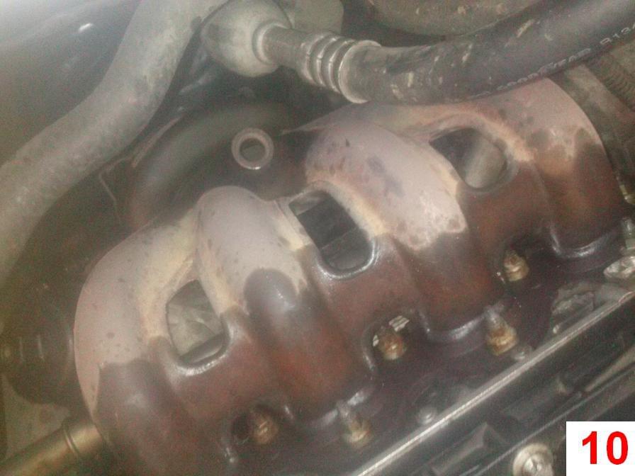

6. Udajemy się ku górze auta, wyjmujemy osłonę kolektora wydechowego(uważając na przewód sondy) odchylając sprężarkę. Bez odkręcenia sprężarki nie ma możliwości zdjąć osłony z kolektora wydechowego!, a przynajmniej mi nie szło.
Ukazuje nam się taki widok(zdj. 10), ja podmieniałem sondę więc u was będzie z sondą lambda.
Od razu traktujemy śruby(nasadka długa 10) WD-40 i dajemy im odpocząć na 5-10 minut. Po tym czasie odkręcamy śruby idąc od zewnątrz do środka, prawo, lewo,prawo itp.(przykręcamy odwrotnie) i wyjmujemy kolektor wydechowy z samochodu u mnie wyglądał on tak(zdj. 11 i 12). Odwracamy go do góry nogami niż na zdjęciu 12, a żeby wyleciał syf który wleciał podczas demontażu.

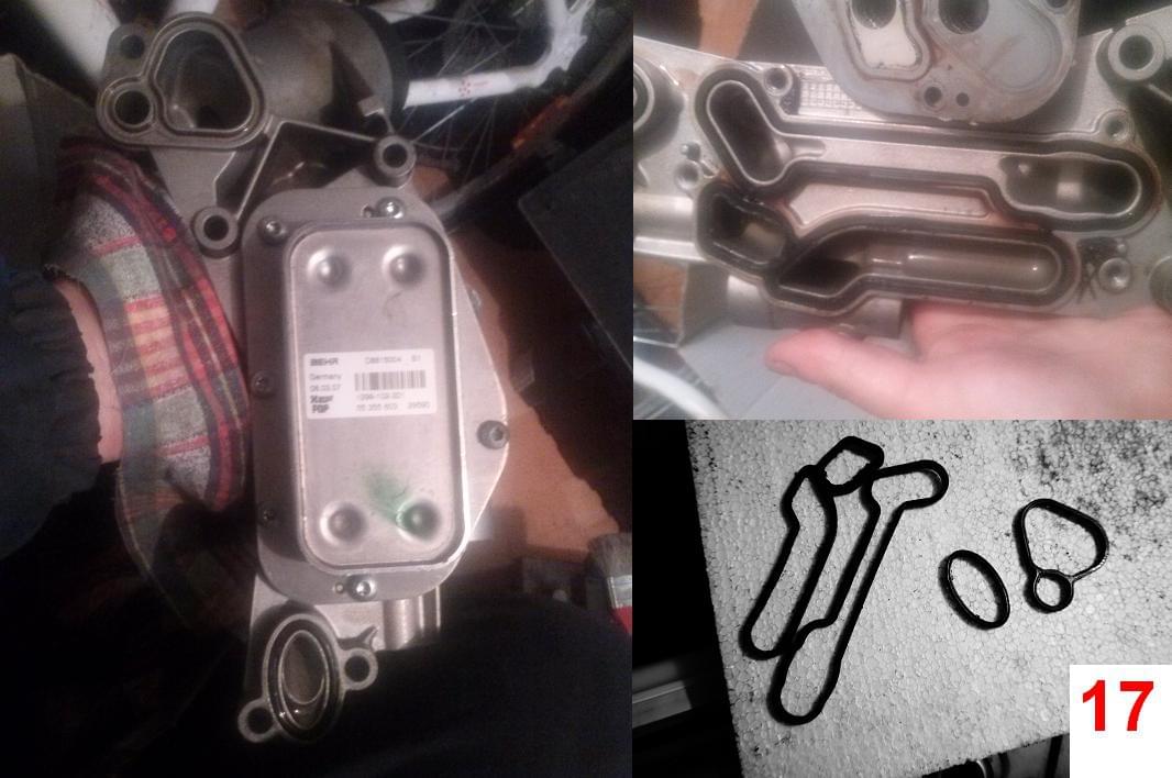

W końcu dokopaliśmy się do chłodniczki oleju!!!(zdj. 17), rozkręcamy ją (T30) czyścimy i wymieniamy uszczelkę w środku(zdj. 17). Ja jako że wymieniałem olej to też zbędny mi był filtr oleju co bardzo uprościło czyszczenie obudowy filtra oleju.
Na marginesie dodam że ja czyściłem również chłodniczkę oleju od środka zmywaczem hamulcowym, lecz trzeba się dobrze nadmuchać(lub mieć sprężone powietrze) bo to że przestało lecieć nie oznacza że już nic nie nie ma w środku.

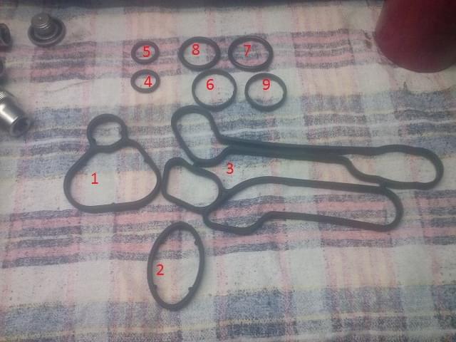

Wymieniamy 9 uszczelek: 2 na rurkę od termostatu, 2 na rurkę od pompy wody, 2 na rurkę oleju, 1 na filtr i wejście oleju, 1 na wejście w blok wody, 1 na chłodniczkę oleju

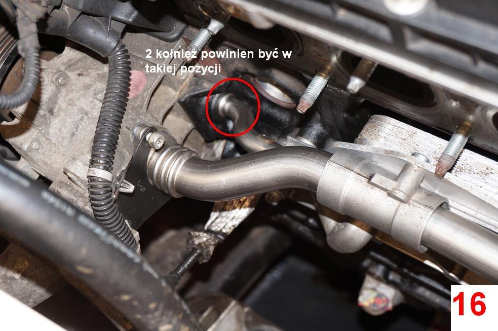

6 Składanie należy przeprowadzić w odwrotnej kolejności. Jedyny haczyk przy składaniu to jest rurka olejowa, ma ona specjalny uchwyt który pozwala na jej przesunięcie(zdj.14) należy o tym pamiętać i umieścić ją jak najgłębiej na ile pozwala uchwyt w blok silnika, ukazane na zdjęciu. Uszczelka kolektora wydechowego ma iść tak samo jak stara, zwrócić uwagę ponieważ można ją umieścić odwrotnie jak być powinno.

To czy tędy dostawał się olej możesz zweryfikować następująco:
Po wyjęciu chłodniczki kładziesz ją poziomo śrubami którymi ona jest skręcona do góry i powoli rozkręcasz ją nie zmieniając poziomej pozycji. (rysunek 17). Po odkręceniu wszystkich śrub powoli rozkładasz ją pilnując żeby leżała całkowicie poziomo. Po rozkręceniu jeśli olej jest w środkowym zagłębieniu (tym bez otworów - rysunek 17 zdjęcie prawy górny róg to jest duże prawdopodobieństwo że właśnie tędy olej dostawał się to płynu. Zagłębienie to powinno być suche jeśli uszczelki trzymały.
